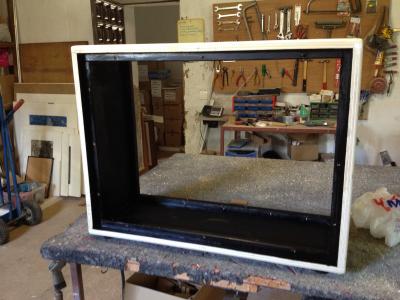

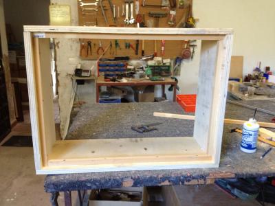

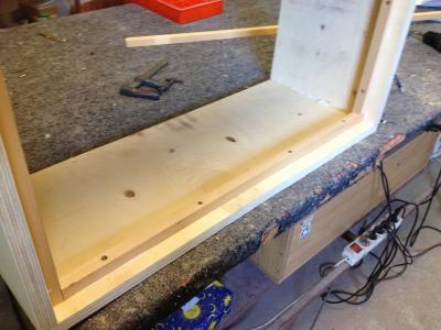

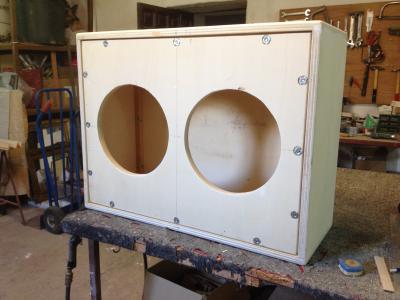

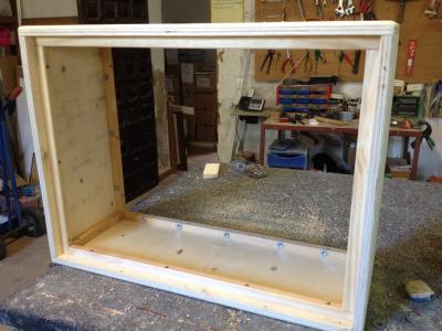

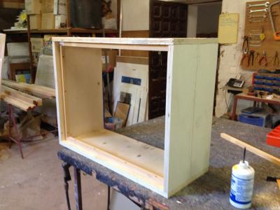

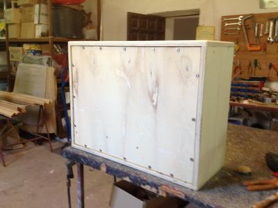

Bueno pues tenía unas maderas que me sobraban por el almacén y he decidido construirme una 2x12 ya que quiero buscarme un cabezal pronto y usarla para el mismo.

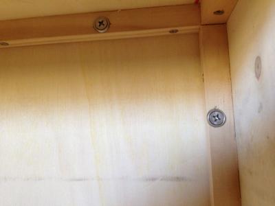

Las maderas son laminado de 25 y he usado listones de 25 para los refuerzos. Para las tapas y altavoces he usado tuercas embutibles y tornillos de acero inoxidable con arandelas avellanadas.
De momento llevo gastados unos 10 euros y no quiero gastarme mas de 50 euros en el mueble, quiero que salga económica, bonita y funcional.
Esto es lo que llevo de momento:

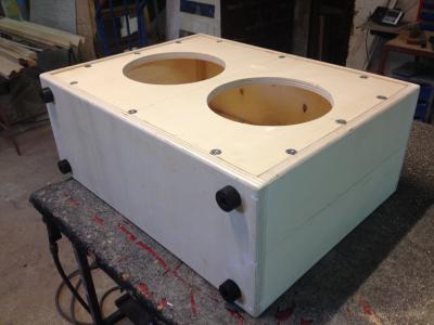

Buena pregunta Eder, yo personalmente lo hago un poco a ojo y así voy probando distintos tamaños y distintas sonoridades (hablo de pantallas que hice anteriormente). En este caso en particular he copiado las medidas de la Marshall 1936 y aunque el frontal en la Marshall es inclinado yo lo he puesto recto, ya veremos el resultado.
Los altavoces amigo Mikel van a ser un V30 y un G12T, ya he probado antes esta combinación y me gusta mucho el resultado :okis:

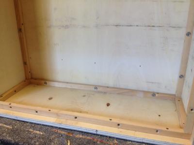

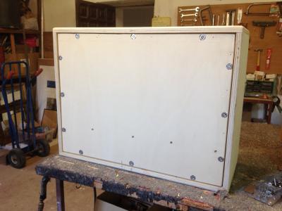

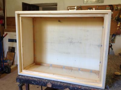

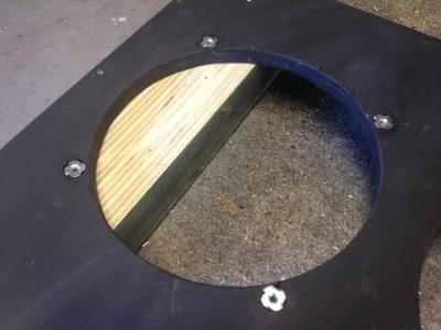

Seguimos con el proyecto (dando un poco de color interior por estética mental mas que nada ya que es cerrada!! El frontal si hay que pintarlo para que no se vea el fondo claro a través de la tela que los cubre):

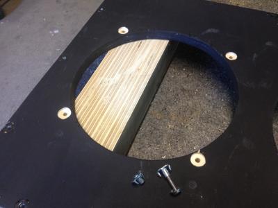

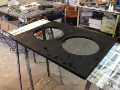

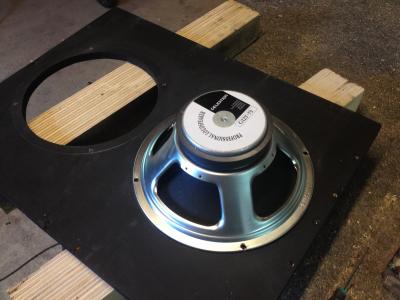

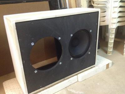

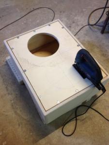

Hoy me ha llegado uno de los conos comprado a un compañero del foro y lo he presentado en el frontal para marcar los agujeros, fresar e introducir las tuercas para sujetar los altavoces.
Vamos por aquí:

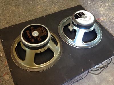

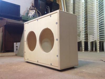

Acabo de recibir el V30 de otro compañero del foro, solo he podido presentarle a su nuevo socio de trabajo el G12T :hola:
Sigo a la espera de recibir los accesorios aunque están retenidos por falta de stock así que me temo tardarán una semana mínimo...habrá que esperar :dormido:
