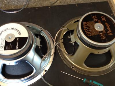

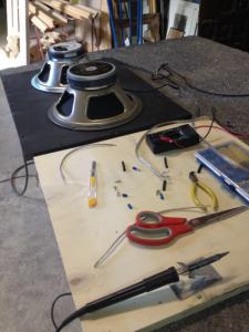

Como aún no he recibido los accesorios para continuar con el mueble me puse a cablear el tema y soldar las fichas para adelantar trabajo, mientras a esperar... :dormido:

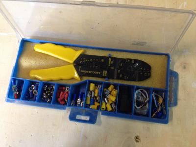

Una pregunta Saruman... Dónde compras los conectores rápidos para los altavoces? Y cómo se colocan? Soldados? Me interesa pasarme a esa técnica jejeje en vez de soldar todas las conexiones... :D
Saludos!

Las fundillas son retractiles con el calor, si es eso, los terminales lo mejor es soldarlos ademas de moderlos.
J6C
por el 12/04/2016
Se llaman conectores Faston, se aprietan con una tenaza especial. También se pueden soldar, o las dos cosas a la vez. Los hay de varios colores según la seccion del cable (rojos 1'5, azules 2'5...)
Los compras en tiendas de electricidad , electrónica, ferreterías...

Correcto, además hay tres tamaños, los de altavoz de guitarra son los medianos

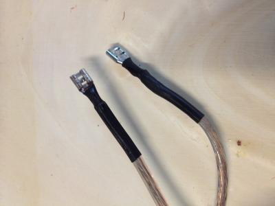

Efectivamente, lo han explicado a la perfección los compañeros. Yo en mi caso los he machacado y soldado a la vez y después le he puesto termoretractil para que quede mas curioso. También decir que una vez conectados a los altavoces también los soldaré para que no se muevan del propio altavoz :okis: :okis: :okis:

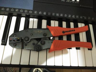

Las tenazas que digo yo no son pelacables.
Son tenazas de apriete para este tipo de terminales. Tienen una especie de "carraca" para apretar, un mecanismo para no hacer fuerza con la mano.
Los hay de muchas formas de puntera ( en este caso hablamos para altavoces ) pero hay planos, estrechos, de anilla ,etc....
Y secciones de cable 1'5 rojo, 2'5 azul y 4 mm amarillo.
#19
Lo que aprieta la tenaza es la parte plástica del terminal, así agarra la funda y los filamentos.
Yo también los sueldo, porque soy algo maniático, pero no es necesario con estas tenazas.Visualmente quedan perfecto, sin necesidad de poner termoretractil.
Os dejo una foto de la mía.

Cierto aunque yo si quito el protector de plástico y le meto el retractil pero mas que nada por manías mías, con el plástico va sobrado!
