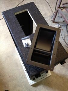

El asa si que la hubiera pillado yo más robusta, cuestión de gustos...

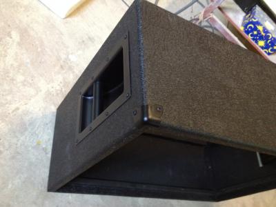

El asa de arriba en este caso no es muy importante porque ha acertado al poner las asas laterales, que es la mejor solucion para muebles pesados, pidiendole a alguien que te eche una mano. :)
Yo a los muebles pesados siempre les suelo poner ruedas, aunque si el que se la lleva la va a meter en un flighcase, me suelen pedir que la deje con patas de goma, ya qie las ruedas las lleva ya el flighcase y la parte de abajo nunca la quitan.

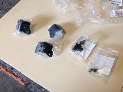

Todo comprado en el Tio Tomás, tardan un poco y sale mas caro por el envío pero tienen de todo!! También he comprado otras veces en Amptek aunque sale un poco mas caro pero bueno, esta vez se lo ha llevado los alemanes :muro2:

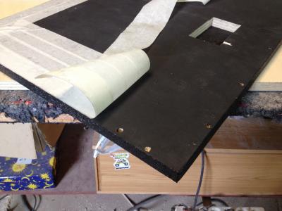

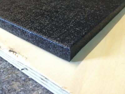

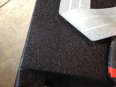

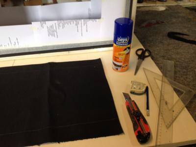

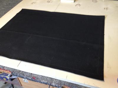

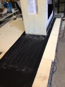

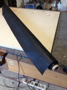

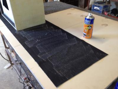

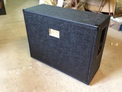

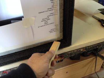

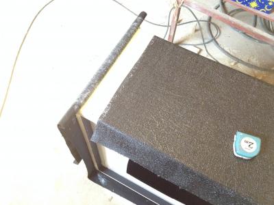

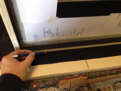

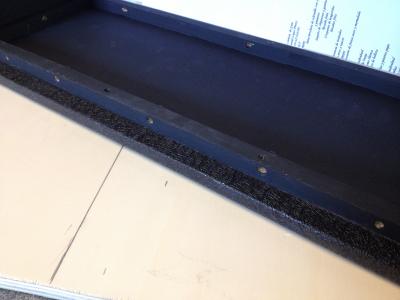

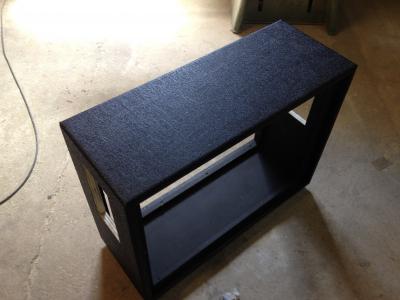

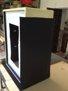

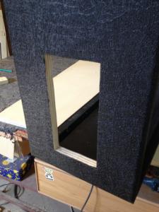

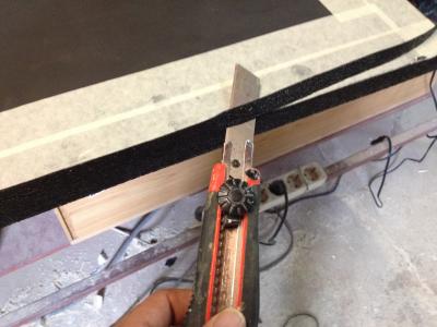

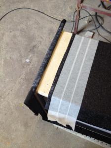

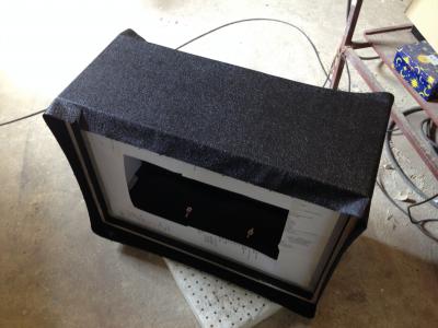

Bueno pues seguimos con el tolex, medimos, marcamos y pegamos con pegamento de contacto, en mi caso de spray porque me resulta mas cómodo y limpio.
Una vez pegado recortamos los huecos y dejamos todos los finales bien pegados con la ayuda de una herramienta de precisión llamada taco de madera :meparto:

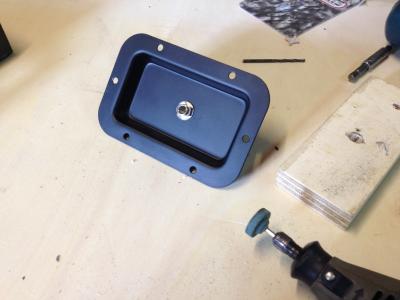

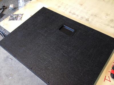

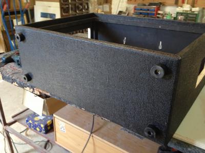

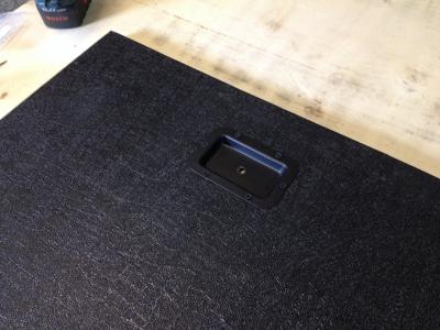

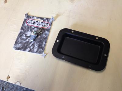

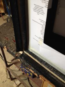

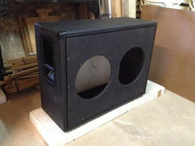

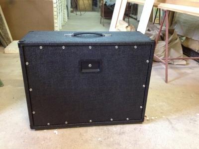

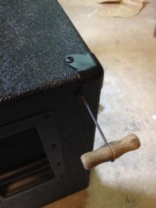

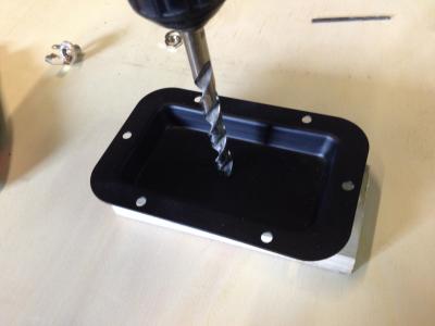

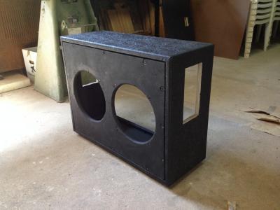

Seguimos con los accesorios y la tapa trasera...

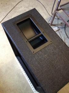

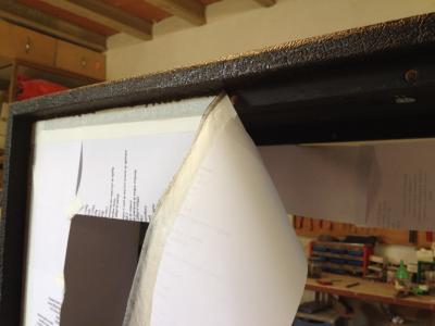

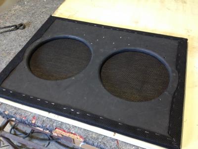

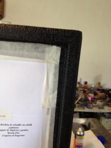

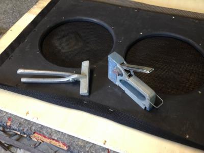

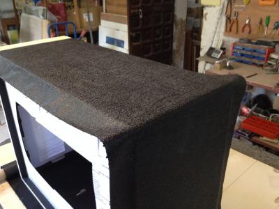

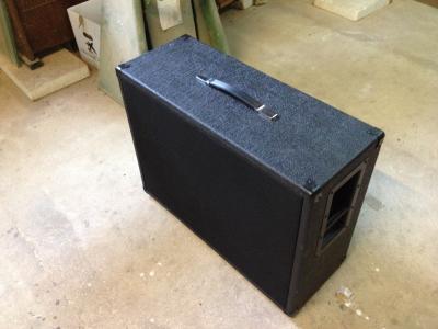

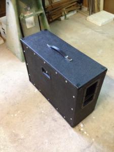

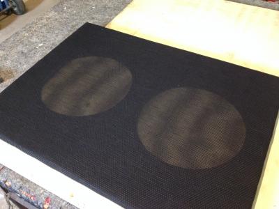

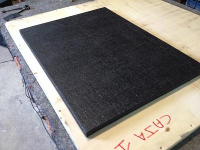

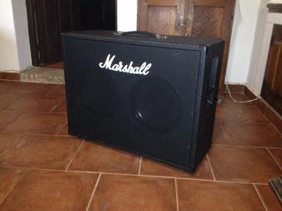

Seguimos con el frontal, grapando la tela y estirando bien para que no queden arrugas. También ha llegado la hora de poner el asa (dudaba si ponerla o no por estética pero ya que la tengo se pone y además que es mejor para transportarla solo).
Por cierto Mikel, el asa es de las que mas peso soporta con doble sujeción así que por eso no hay problemas, cierto que no es muy robusta pero si es bastante buena :okis:

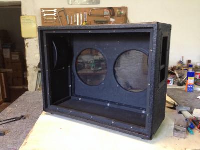

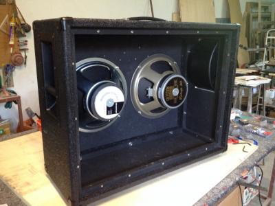

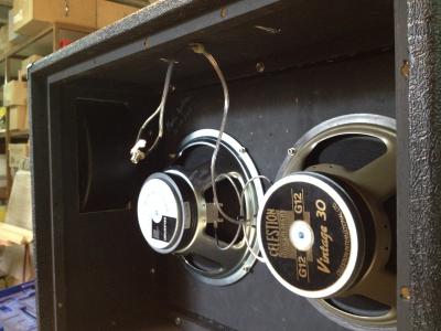

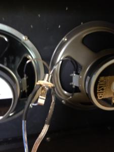

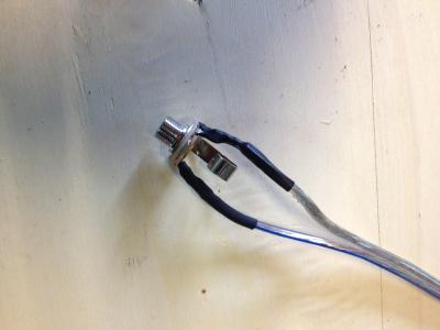

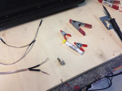

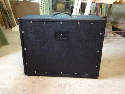

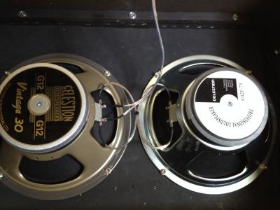

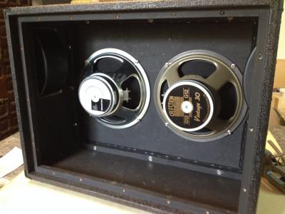

Seguimos con los conos, soldamos el jack y los cables que ya tenía preparados con anterioridad. Probamos que todo funcione y cerramos la trasera...

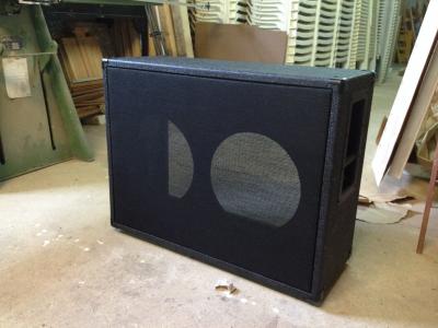

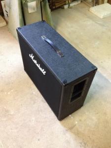

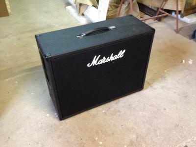

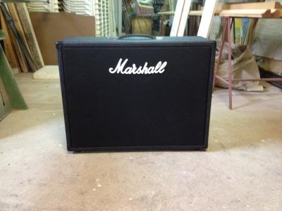

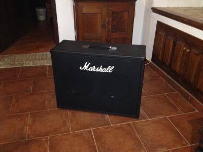

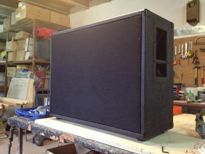

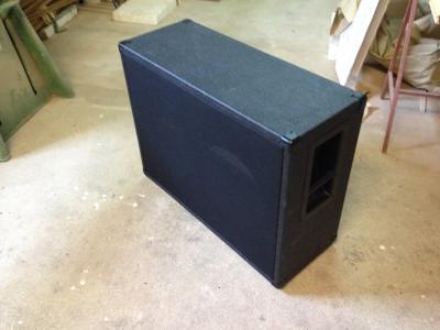

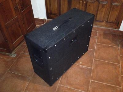

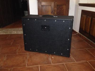

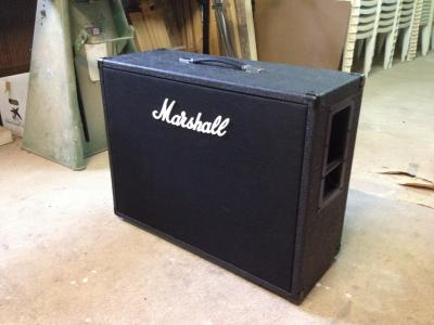

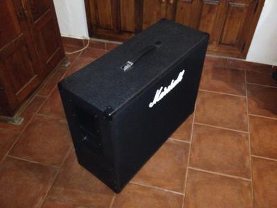

Terminada!
Por cierto, lo del logo ha sido un vacile mío eh! Jajajajaa..... Es que me gusta el jodido logo y lo tenía que poner!!! :D :D :D

Te ha quedado muy bien, enhorabuena, yo ya quizas habria hecho una autentica Marshall.
La diferencia es que en el frontal lleva el cuadradillo a ras con lo que tras emplastecer y lijar, y luego poner el tolex da la sensacion de que la tabla es gorda, pero tiene la particularidad de que la tabla que porta los altavoces hay que meterla desde atras.
Y si ya le pones el cordon blanco te queda como las originales de gama alta.
