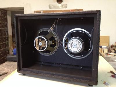

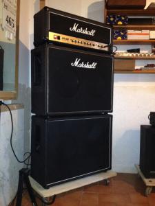

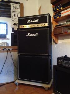

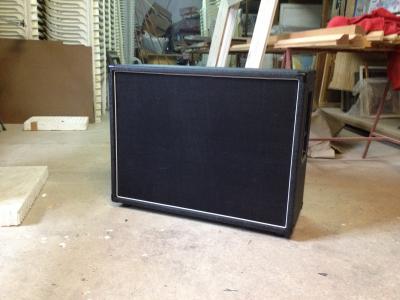

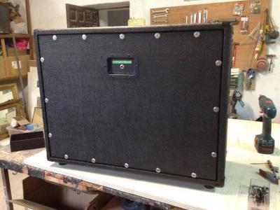

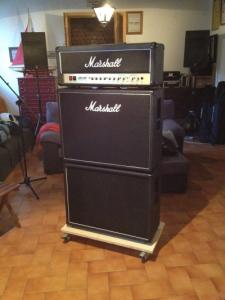

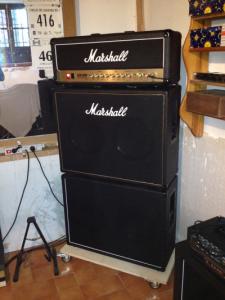

Construcción pantalla 2x12
Todas acabadas por fin
Suenan atronadoras ya que apiladas cogen mucha altura y me revientan los oídos
es lo que hay!!!!
En serio, están cojonudas y suenan perfectas para mi gusto así que todo perfecto.
Hasta la próxima compañeros
es lo que hay!!!!

Hola Saruman.
Hace tiempo vi este hilo y ahora me a dado por hacer bricolaje en casa, a lo bruto, y mas o menos esta quedando bien la cosa.
Unas preguntillas sobre las 2x12
De cuantos ohms son los altavoces que montaste en ambas pantallas? Están montados en serie o en paralelo?(Me parecio paralelo)
Las 2x12 solo tienen un input verdad? Y por último cuando conectas las dos pantallas al cabezal lo haces cada una en un output de 4, 8 o 16 Ohms?
Cuando la tenga terminada, que puede ser dentro de un mes colgaré alguna foto.
Gracias de antemano.

Pues una de ellas la tengo a 8 ohmios con un solo imput y los altavoces son de 16 ohmios cada uno puestos en paralelo que dan 8 ohmios. La otra le puse dos imput estéreo para hacer varias configuraciones:
·(1x12 mono 16 ohmios/60 wats)
·(1x12+1x12 stereo 2x16 ohmios 60+60wats)
·(2x12 mono 8 ohmios 120 wats)
Todos los altavoces son de 16 ohmios.
Para conectar ambas a un amplificador tienes que ver impedancias de los amplificadores, en mi caso pongo el selector a 4 ohmios y conecto las dos pantallas de 8 ohmios en paralelo (Marshall JCM 2000). No todos los amplificadores te permiten hacer esto, tienes que tener cuidado con las impedancias ok?
Esperamos esas fotos a ver como te ha quedado compi
Saludos!!
