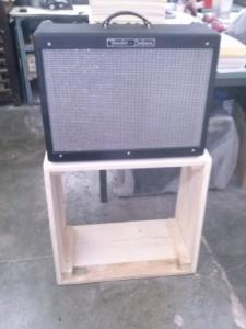

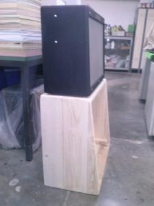

#104 Eso es, si vas a tolear es lo suyo, a mi para los de pino visto que hago yo no me gusta y cambio el sistema reforzando con listones las uniones, al final queda igual de resistente o más, y no se pierde la estética rustica.
Precisamente estoy fabricando una ahora para un Fender Hot Rod Deluxe que pesa unos 20 kg, y ya tan solo con las cuatro paredes sin las traseras (va abierta por detrás, tan solo un panel pequeño abajo y otro arriba) ni el frontal del altavoz es suficientemente resistente.

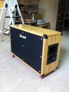

Hace unos meses hice otra pantalla 2 x 12 para un combo de 40 kg pero igualmente tuve que reforzar todas las uniones por la misma razón.
