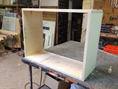

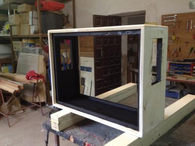

Vamos a por otra, sobró material y voy a hacer una gemela con algunos cambios....que pesao el tío este con las pantallas!!!! :D :D :D La última, lo prometo! :oops:

Si es que no puedo estarme quieto!!!
Los altavoces aún no lo sé, dos G12T o dos V30, los primeros baratitos que encuentre por aquí.

Yo te diría otro v30 y otro g12t, y a la inversa de la primera pantalla, así las colocas una sobre la otra y te quedan los conos cruzados.

Una sugerencia entonces, esta hazla angulada
Saruman
por el 06/05/2016 1 anuncio en Mercasonic

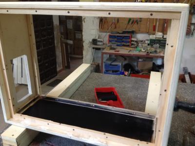

Ya está pegada recta aunque el frontal irá mas adentro para poder meterle el burlete en blanco.
Metillico
Pues yo metería dos G12T en una pantalla, y dos V30 en la otra.
A partir de ahí, podrás jugar a ver cual va arriba, cual abajo, o incluso ponerlas en vertical, ya a lo loco. :piloto_loco:
