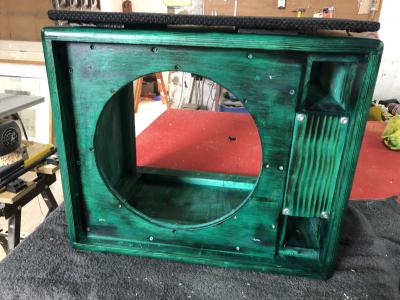

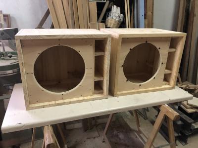

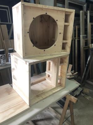

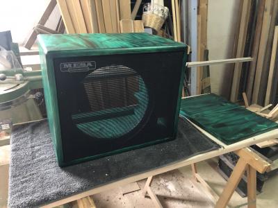

Yo acabo de empezar un par de encargos…
Saruman

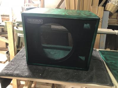

por el 06/09/2021
Vamos con una en verde casi acabada:

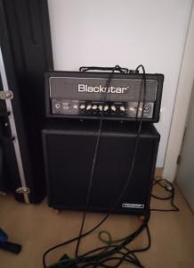

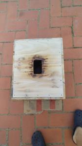

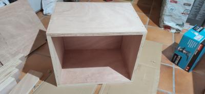

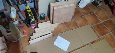

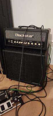

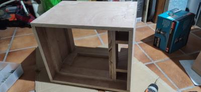

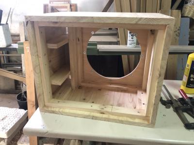

Buenas he estado viendo el buen curro que habéis hecho y me he animado ya tengo todo comprado y me pondré a ello en estos dias, pondré un Celestino v30, contra rapado de 18, troles y demas, ya iré poniendo fotitos del proceso, gracias a todos por las fotos y planos y demás :posando
Cristian
por el 09/01/2022
Ya anda medio que
Cristian
por el 12/01/2022

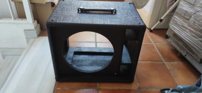

Listo otro para el club tiele
Saruman
por el 12/01/2022
Que bien le sienta al Blackstar, muy buen trabajo :okis:
Enhorabuena compi!
Cristian
por el 12/01/2022
Gracias a ustedes que vi el post, queda probarla bien, pero a priori se nota y mucho esos graves es como mas profundo, queda ver si con algún aislante acústico ( espuma o la a de roca) en el interior como reacciona, gracias

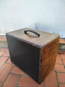

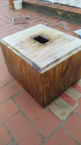

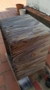

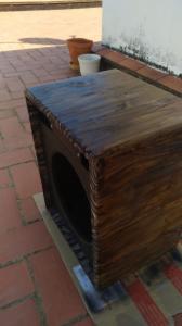

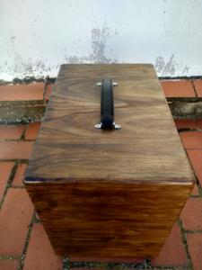

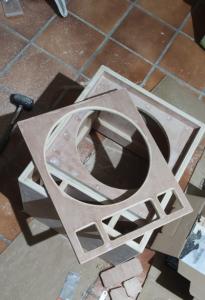

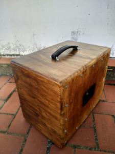

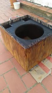

Hola compañeros! os paso alguna idea, esto fue un proyecto conjunto, pero se me pasó publicarlo por el hilo. Fabricado por el compañero y artista Saruman, yo por mi parte hice el acabado, disfrute tanto que ni siquiera me di cuenta de las horas que estaba al Sol y acabé gamba...
La usó con el cono del Katana 100w, en los ensayos a poco volumen no tiene nada de especial pero en la opción 100w con el master a un pelín mas del cuarto de rueda es brutal, sonido lleno. Como anécdota contar que al crear presets tengo la opción Cab resonance: vintage, modern, deep. Pues he tenido que pasar alguna opción de los presets a otros parámetros, para que luego digan que no afecta la madera etc. Este no es el tema, cualquier duda por privado.
Estoy muy contento con el resultado. Es neutra en frecuencias y eso me permite muchos estilos diferentes. GRACIAS!
