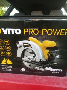

Bueno, pues ya he dado el primer paso para la construcción de la pantalla.
Saruman
por el 27/05/2020 1 anuncio en Mercasonic
Oleee!!! Buena sierra, si señor! :okis:
