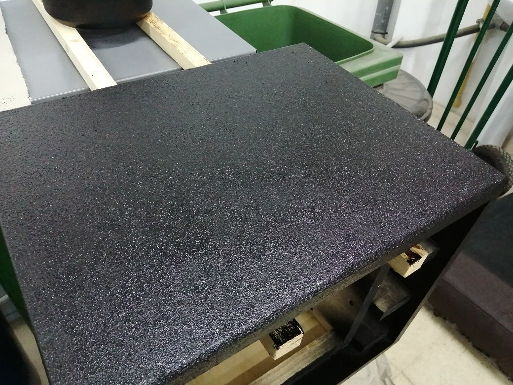

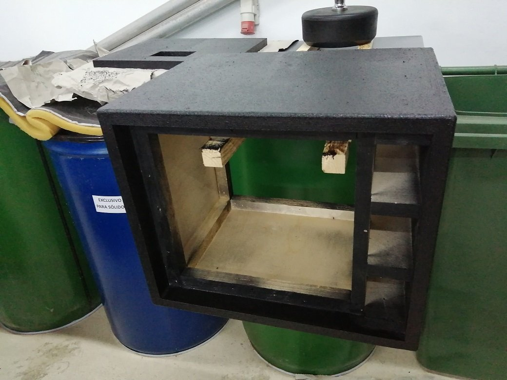

Vamos avanzando! :)
Hoy ha tocado lija, lija, lija más lija y pintura, jajaja. Ya lo tengo todo preparado, a falta de que se seque bien para montarle el altavoz y cablearlo a su placa con conectores jacks.
Le he dado sólo una mano de pintura y la verdad, no se si darle otra porque se ve fantástico, y me da miedo que si le doy otra mano, se embote y pierda la textura que tiene ahora mismo.
Como no tengo fresadora ni nadie conocido que me pudiera dejar una, me he visto a base de lija, redondeando un poco los cantos, y la verdad, aunque no me han quedado completamente uniformes, casi que no se nota y queda mucho mejor que con los cantos vivos a 90º. Bueno, un par de fotos y mañana si todo va bien, montare los altavoces ;)
Saruman
Que buena pinta!! ¿Le has dado solo una capa de Warnex? ¿A pistola o rodillo? Yo siempre le tengo que dar 2 o 3 para que quede a mi gusto aunque parece que con una sola lo has conseguido!
¿No le pones asa central ni esquineras? Las esquineras en realidad con ese acabado no hacen falta verdad? Las esquinas quedan mas elegantes sin nada, yo las pongo mas por protección que por estética.
Enhorabuena Miguel, deseando ver ya el final de esa thiele :okis:
Miguel Angel
por el 17/06/2020
Una mano sola, a rodillo. Con un rodillo de esos de plástico con agujeros. Mañana pongo una foto del rodillo, por si alguien se aventura ;l
El asa y las patas de goma lo tengo comprado, peros las cantoneras no. Me falta eso, y la tela protectora del frontal, que seguramente, ya será para la semana que viene.
Obviamente tampoco voy a montar el altavoz electro voice de 200 lerus, jeje. Como opciones tengo un Jensen C12N y un Celestion V-Type. Aunque el diseño de la pantalla en sí no esté enfocado para estos altavoces, yo realmente tampoco ando muy fino de oido para andar descartando categoricamente ningún altavoz, y tampoco es que sepa tocar más allá de 4 acordes y cuatro canciones, jeje, así que me apañaré con lo que tengo e iré provando uno y otro a ver cuál me gusta más :).
Por volumen, tampoco es algo que me inquiete, pues no creo que por salud auditiva, yo en mi casa, ande tocando el ampli de 50W a tope de volumen... :va_a_ser_que_no:
Además, Mms gustos musicales no se arriman al Metal, ni cosas de esas ;)
En fin, a ver mañana cuando lo monte ;)

Buen trabajo compi.
