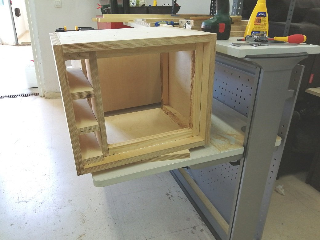

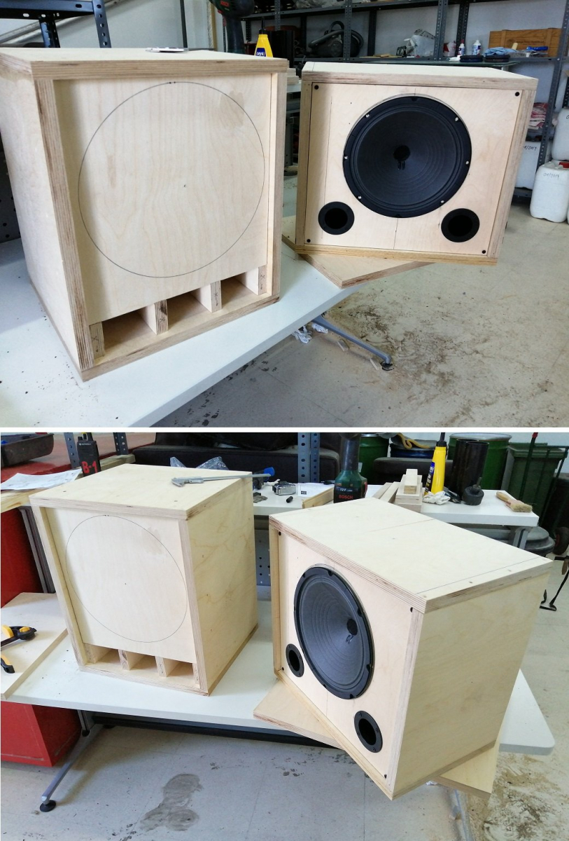

Bueno amigos, pues ya va la cosa pa´lante con esto de las pantallas... Aún me falta por terminarlas pero bueno. La que tiene el altavoz puesto es una diseñada un poco a mi bola, que tenía en mente desde hace tiempo y monta un Jensen P10R. La caja que le falta el altavoz (que aún tendré que comprar), es la copia de Thiele que se trata en éste post.
En mi caso la he hecho integramente en madera de abedul, contrachapado de 21mm y los refuerzos interiores del "chasis" también son de abedul, aunque ahí no he usado contrachapado sino listones también de abedul. Me podrá faltar calidad estética, pero no en la calidad de la madera, jeje.
Pesa una jartá, y supongo que cuando meta el altavoz pesará todavía más, pero bueno, tampoco la voy a estar meneando de aquí para allá ni nada de eso, jeje.
La terminación la haré también con pintura Warnex, que seguramente me va a resultar mucho más comodo que trabajar el Tolex, que nunca lo he hecho. Ya cuando estén terminadas vovleré aponer alguna fotillo.
Nuavemente, gracias a Saruman por compartir el post inicial que desde luego me ha motivado mucho ;)

Pues tiene una pinta buenísima Miguel!!! Con ese grosor normal que pese tanto pero ganarás en tono seguro!
Deseando ver como queda y como suena, ya nos irán contando.
Enhorabuena, gran trabajo!

Si os parece porque no las pesais a ver en cuantos kilos están con el altavoz incluido. Yo tengo un problema con los pesos y me vendría muy bien saber de que kilos se trata, estoy viendo que se puede ir de peso, de hecho he fabricado un mueble para un ampli DV MARK de pino, y le he puesto el altavoz de la misma marca que es de Neodimio de 150 w a 8 ohm. por que no pesa nada.

Las de pino de 18mm pesan menos que las de contrachapado, no se exactamente cuanto menos pero juraría que unos 2 kilos menos, se notan muy livianas. Si tienes problemas con el peso yo tiraría por el pino antes que el contrachapado y de 18, no de 21mm como las de Miguel que nos cuenta que pesan bastante.
A mi el peso no me preocupa mucho, igual empiezo otra de 21mm, me ha picado el gusanillo con esa última de Miguel! Jejeje...
