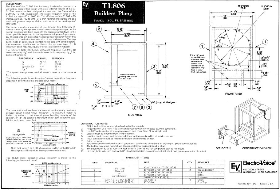

le has metido un speaker de 15"? la pantalla original mesa thiele mete 15" sin cambiar tamaño de mueble?

Parece de 12
Salvando que yo he utilizado contrachapado de 21mm , he realizado copia lo mas fidedigna que he podido del siguiente croquis
http://imgfz.com/i/v2oNIFE.jpeg
Una pantalla de 15" es literalmente imposible meterla en ese mueble ;)

ok chicos, ahora estoy mirando tl606 pensaba que aprovechaban el mueble
y si viendo fotos de aplicado con spray antigravilla se ve poco rugoso vais en lo cierto
