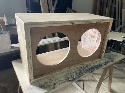

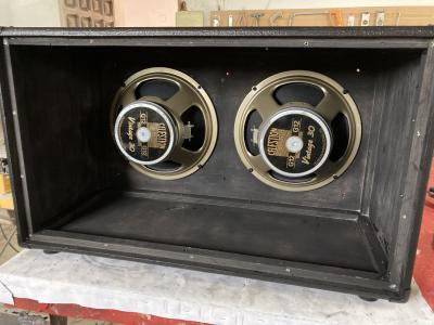

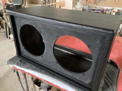

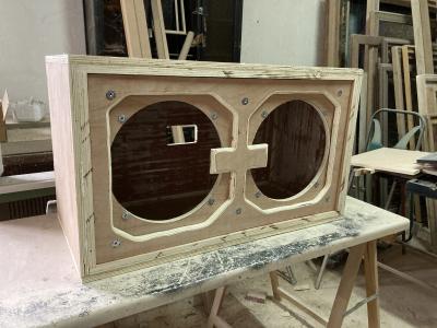

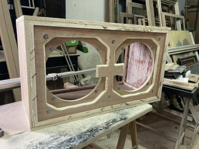

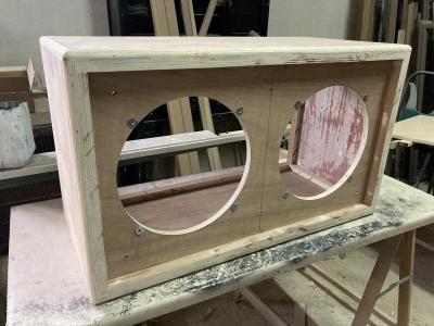

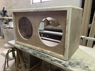

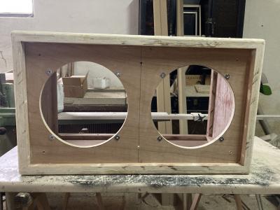

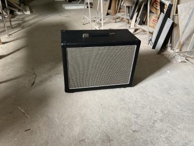

Buenas amigos! Vuelvo al tema después de estar un tiempo sin fabricar y tras probar y ver las cosas nuevas que se hacen ahora me veo obligado a volver al taller y hacerme yo mis cabs como creo que deben fabricarse. No se si es por el aumento de los costes de material y fabricación pero las últimas pantallas que he tenido no me han gustado nada, las calidades dejan mucho que desear, prefiero no dar marcas.
Bueno, vuelvo esta vez con una Clon de una Mesa Boogie 212 Rectifier, un tanque con un sonido sobresaliente, así voy:

Pinta increíble esa 2x12!, disculpa la pregunta "indiscreta", pero a cuánto te salió el coste de las maderas?
Saruman
por el 08/03/2024
La madera la tengo almacenada, me sale gratis hasta acabar existencias, suerte que uno tiene! Jejeje…Es un laminado muy compacto y de muchas capas, fenólico, es muy bueno. Un fenólico cuesta un pico, calculo que un tablero de 250 x 120 unos 140€ o así.

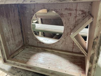

Seguimos:

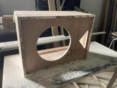

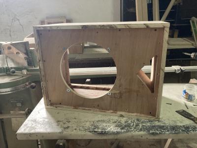

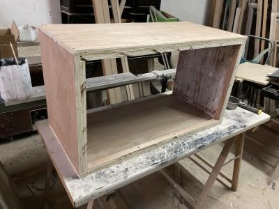

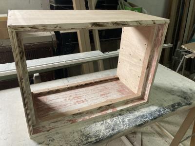

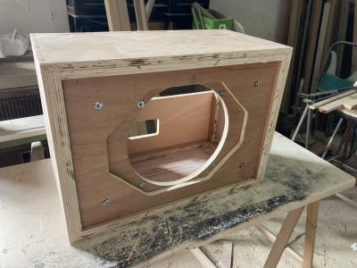

También he comenzado una 1x12 Mesa Boogie Wide Body Openback que suenan increíbles:
Saruman
por el 17/03/2024

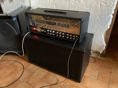

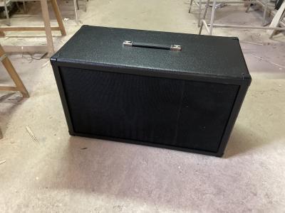

Dos menos, a falta de logos y poco mas. Probadas y de sonido sobresaliente, estos diseños no fallan :okis:
Saruman
por el 20/03/2024
Y ya que estamos en faena he comenzado una Mesa Boogie Wide body Closed Back Thiele que suenan increíbles.

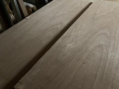

Hoy he ido a pillar el material maderil para meter el Celestion Sidewinder 75 del Caballete Open Cabinet 1x12 :risa:.....por fin un hogar digno jaja....
index.php?controller=forum&action=view_attachment&attachment_id=130009

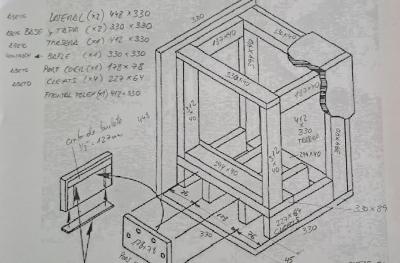

Haré la Thiele TL806, empleando las medidas originales adaptado ya a los tableros de 18 mm, siguiendo estrictamente los planos y las distancias originales....la frontal para el tolex no la haré maciza (en el plano si la he marcado cómo 412x330 mm), lo qué haré será un armazón en cuadro con madera espesor 1mm para poner cinta de velcro y encima de esto el cuadradillo del tolex también espesor 1mm con la parte de agarre del velcro..... quedará de sobrante por delante 9 mm......dejo el plano en vista con las medidas de cada cosa que ya resulta muy visual así, al menos para mi
index.php?controller=forum&action=view_attachment&attachment_id=192224
