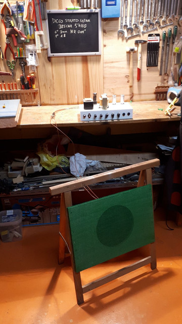

Yo siempre tuve combo y la única pantalla que tuve la verdad que sonaba a gloria...pero claro, durante ese tiempo no pude comparar y ahora de nuevo estoy con un combo...el caso que era una 1x12 armada en pino gallego macizo, con un V30 a 8 ohms de los británicos, fabricada por AP Luthier, acá en el foro Demolitiontattoo y le quedó estéticamente fetén....forrado en vinílo sintético, cantoneras de plástico, asa embutida, una entrada de 8 ohms para el cable de carga, y dos bornes por si por casualidades de la vida se te fastidia el jack, o se parte el cable, y conectas los cables directos a los bornes.
A lo mejor me pongo a montar uno de los diseños para salir de la vida miser :sonrojado:
Por cierto, no se si lo he leido, no me suena, puede que se me haya pasado...¿el forro frontal dónde se consigue?¿el ribete que material es exactamente? (queda muy chulo)

Caballete 112!! Buenisimo!!! Jajajaja....

Jaja...en aquella época no tenía tiempo, mucho curro ....era una cosa rápida para poder utilizar
https://www.guitarristas.info/foros/filosofia-miser-reciclar-altavoz-devolverle-uso/309493
Ahora encima de ese caballete hay varios trastos :risa: No tengo foto, pero en el video se puede ver que es un pilar :risa:
Ahora que tengo un poco más de tiempo pues a lo mejor podría darle un hogar digno a ese Sidewinder 150, jeje

Ahora encima de ese caballete hay varios trastos No tengo foto, pero en el video se puede ver que es un pilar
Tienes que patentar ese concepto de pantalla macho, si además le pones un posavaso para las latas de cerveza que lo van a quitar de las manos!!! :risa: :risa: :risa:
Lo mejor es que suena hasta con cuerpo, ni caja acústica ni nada, que artista! :brindis:
