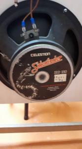

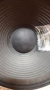

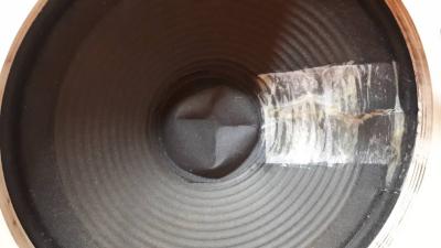

Hace unos 10 años o asi, desmonté un Marshall Valvestate de 75W de principios de los 90 con un Celestion Sidewinder de 12"....el mueble estaba hecho asquito, y el ampli en si petardeaba un montón (muchos años en un ambiente hostil), asi que lo desarmé todo.....el cabezal ahí lo tengo aun, pues no he conseguido averiguar que es lo que le pasa, quizás se lo lleve a alguien para que le eche un ojo, yo ya hice lo que pude....el caso es que guardé todo, y hace unos 5 años, en un movimiento de trastos en el taller, agarré el altavoz por dónde no debía y se rajó :rolleyes: ....asi que en ese momento se volvió a guardar, con la intención de repararlo algún día...ese día llegó hace unos 8 meses, que me aburría un poquillo que no tenía nada en el taller, y me decidí a apañarlo de la manera más barata posible, asi que llamé a mi amigo Manuel Olivares (Phakkito) que me comentó una reparación miser que consisté en aplicar capas de papel de liar con cola de carpintero, dejando secar 24 horas entre capa y capa, hasta un total de 4 o 5 capas....lo probé con un cabezal Vibrochamp DIY que monté hace años y todo bien, no había vibración, ni perdida de sonido, asi que lo guardé de nuevo, hasta darle el uso que tenía en mente.......

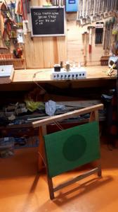

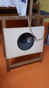

El Microcube que usaba en el taller, hace ruido con ciertas guitarras, no con todas, pero en trabajos de electronica puede confundir, asi que desde hace un par de meses estoy usando para las pruebas del taller ese Vibrochamp DIY conectado directamente al cono, sin ninguna cabina, armazón o similar, pero esta mañana me ha dado la vena, y le he apañado un armazón con un caballete....como veis, más miser no se puede ser.....

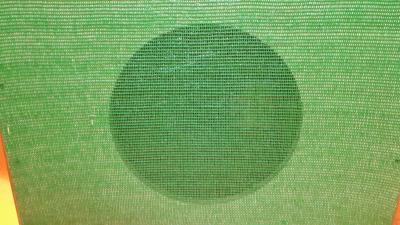

Me ha avisado un compadre....y es que no me había dado cuenta del bollo que tiene en el medio :rolleyes: .......menos mal que no le he puesto aun una malla o algo, ya veré...un saco de arpillera o yo que se, o un saco de malla verde que tengo por ahí

Bollo sacado y mallazo colocado...ya sabía yo que aquel saco me iba a ser útil algún día jeje

Que guapa te quedo la pantalla, ponle unas ruedas y ya de lujo :mrgreen: :mrgreen:
Ahora en serio, ni miser ni ostias, si suena bien, lo puedes plegar y guardar sin molestar y te hace el apaño en el taller, ¿que más quieres?

#1 Refloto el hilo para preguntar qué tal esa reparación, Rubiolus, más de un año después. He visto hace unos días que tengo una pequeña grieta en el cono, en el límite de lo que llaman la suspensión, pequeña, de unos 5 cm. y como vengo de gastarme un dinero en una revisión del ampli no quería desembolsar más y andaba mirando el modo de hacer algo así. ¿Qué tal va? ¿Sigue manteniendo a raya la grieta y evita vibraciones?
He visto que hay gente que lo hace con vendas o con esparadrapo, y también que hay pegamentos especiales. ¿Sabéis algo más del tema? Sobre pegamentos he visto uno especializado pero el bote sale bastante caro. El uso de la pintura que recomienda #6 entiendo que será para aplicar después de la cola y el papel, ¿no?

Bueno, pues lo uso bastante pero no a niveles de ensayo, no se como respondería a volumenes altos....lo utilizo para pruebas de sonido, pero bueno, al nivel al que lo hago suena bien y no percibo vibraciones ni alteraciones en el sonido.
En cuánto al estado estético, sigue como una piedra el arreglo, aguanta muy bien la verdad...esto con vista trasera, que la de delante está tapada por el saco de patatas jeje
