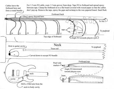

psikot hay te paso la foto del esquema mas grande! un abrazo!!!

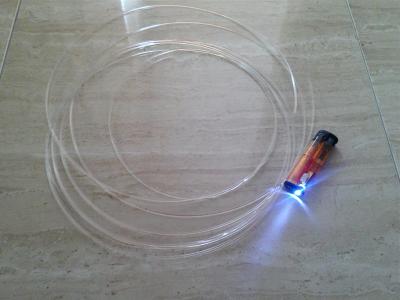

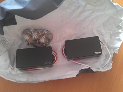

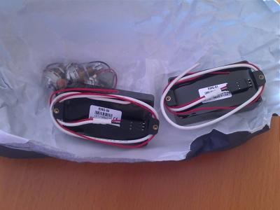

bueno pues con todo ya preparado a excepción de los afinadores sperzel y la cejuela de grafito que ya vienen de camino, tengo ya todo listo para seguir, estoy esperando que me traigan los planos y el mástil que se los llevó un colega para monitorizarlos en su cnc ( por si me da en hacer unas cuantas jejeje) y liarme ya a tope, tambien ya con el colega mucho mejor hay que decirlo! supongo que el viernes me lio con el mástil y con el tema de la fibra que ya os paso una fotillo para que veais como furula la cosa, tambien pongo unas fotillos de las pastis, que ya me han llegado y por cierto Sergio super bien envaladas un +1 para ti!! ;)

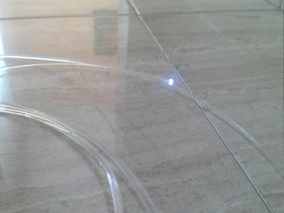

luz por un extremo del la fibra y plas!!!! se hizo la luz

Que clase de luz vas a poner para la fibra?? led?? porque te quedaria de cojones unos leds multicolores, que segun les lleguen una tensión u otra lucen de un color o de otro. Si le pones un potenciometro por ahi podrias cambiar el color cuando quisieras

Una preguntilla, con la fibra te biene tambien la unidad de luminosidad o solo es la fibra a pelo.

hostia ensif, que bueno no??? y como se hace eso? en el kit viene un led que con un trozo de macarrón de plastico en el cual entran todas las fibras, que se conectan en la cavidad de los potes, es muy simple van todas dentro del macarrón y al encenderse el led se iluminan todos los marcadores, te cojo el concepto pero no se como hacer lo que dices podrías explicarlo un poco detallado el proceso??? porqué quedaría de..... :babeando:
Viene todo piper-007, la fibra junto con el led, resistencias y el conector de la pila

si si...está controlado o eso creo.... :oops: :oops: :oops: :oops: la única pega es que la fibra es muy gorda 2mm y me va a costar un huevo pasarla hasta la cavidad y montarla en el diapasón...peeeeeerooo es lo que hay
