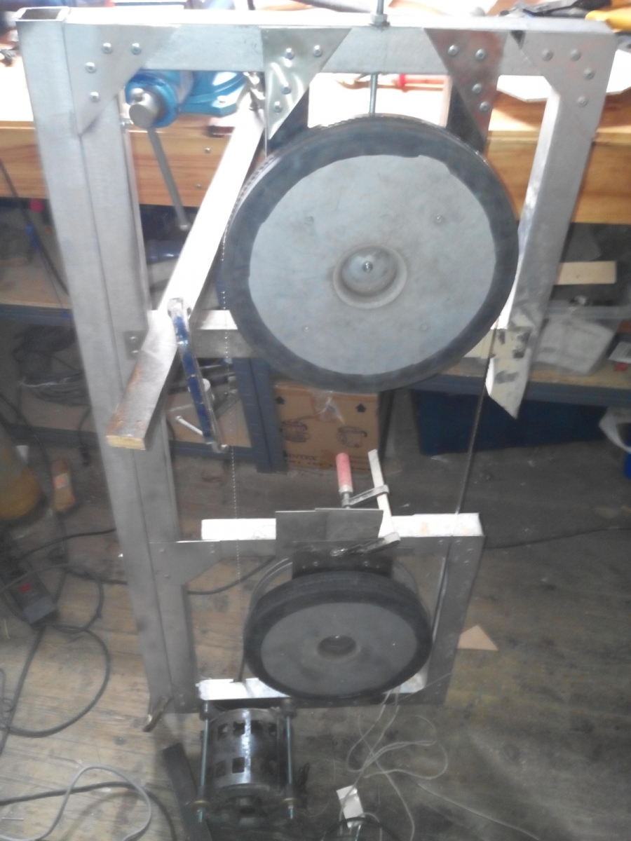

Antes de empezar, nos ingeniamos construyendo una sierra de cinta casera, esto lo hicimos con cuadradillos de 40, haciendo la estructura básica.
Luego, aprovechando una lavadora de un amigo nuestro que iba a tirarla porque estaba destrozada, aprovechamos para abrirla, quitarle los rodamientos y el motor (aunque los cojinetes hay que cambiarlos ya que han cogido un poco de holgura y nos ha empezado a descuadrar la máquina).
Hicimos círculos en el DM de 16mm con el útil que trae la fresadora, poniendo 2 círculos juntos y así hacer una rueda de 32mm de grosor. Una vez hecho esto, pusimos la rueda en el eje del motor, y con el formón le quitamos las imperfecciones además de hacerlo más estrecho por el centro para que la hoja se quedase encajada en la rueda y no se saliese.
Igualmente le hicimos una estructura con varillas de 10mm para regular la tensión del disco superior y además, poder volcar la rueda hacia delante y hacia detrás, y poder ajustar bien la hoja de la sierra:

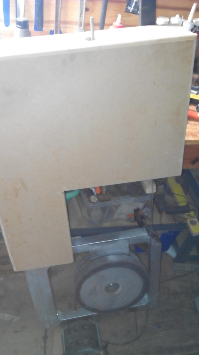

Después de hacer la estructura, le hicimos una carcasa de DM de 16 también:

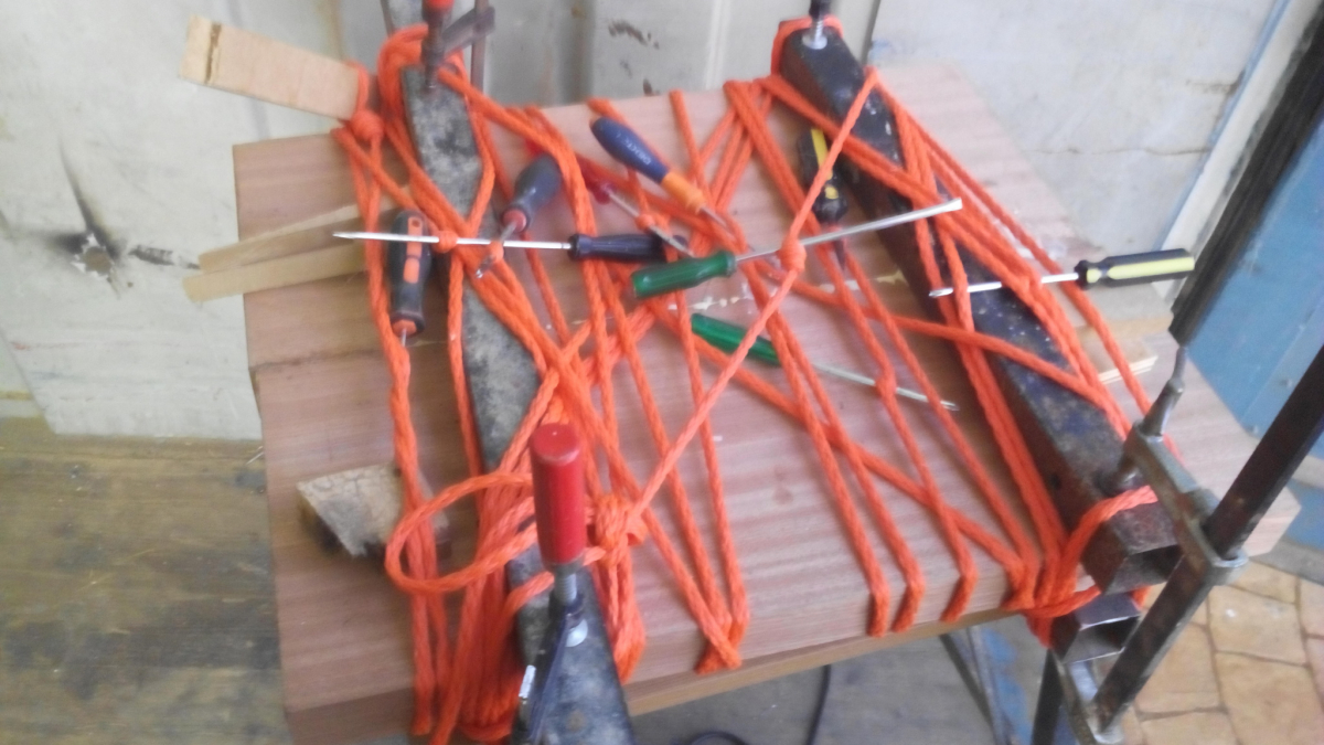

Cuando terminamos con esto, compré un cuerpo de Caoba Africana en Madinter, bien de precio, aunque no estaba resanada del todo, fuimos a una carpintería y nos pusieron los cantos perfectamente alineados. Después de una semana de ello (nos dijeron que esperásemos para que la madera se adaptase al ambiente de aquí de Cádiz), cortamos unos pocos cuadradillos de 40mm y encolamos el cuerpo:

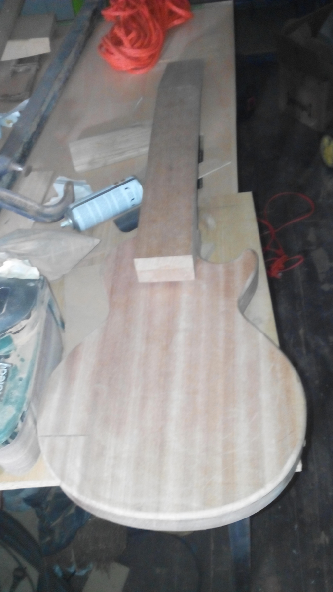

Una vez encolado, cortamos el cuerpo con la sierra de cinta (que corta bastante bien, por cierto), lo lijamos, le pusimos la plantilla, y a la fresadora... Y ya empiezan los problemas :/ Cuando el cuerpo estaba casi fresado entero, le da a la fresa por revelarse contra nosotros y nos astilló una parte importante del cuerpo, desde entonces le he hecho la cruz a la fresadora y trato de usarla lo mínimo posible...
Para arreglarlo, cortamos un pedazo de la caoba que nos sobró y se la pegamos en el sitio, encima es en la parte que no lleva el hueco de la electrónica... Ya empezamos... así quedó al poco de pegarlo:

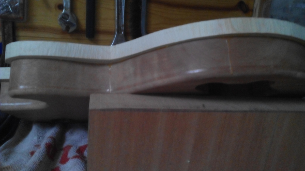

Lo siguiente fue buscar una tapa de arce flameado, que no encontré por ningún lado a un precio razonable, y al ser mis únicos ingresos lo poco que gano cuando me encargan hacer una configuración de PC y un montaje de componentes, o alguien pidiendo un formateo, ajustes de guitarras y poco más, tenía que irme un poco a lo low cost... Así que compré un cuerpo de Arce Duro en Madinter, del que salían 2 tapas, y podía usar en un futuro proyecto (ahora veo la oferta de maderas barber a 40 pavos y me echo las manos a la cabeza). Ya tenía en mente que si la veta del arce duro no me gustaba para nada, podría ponerle un veneer y que se vea más bonita, que al fin y al cabo iba a ser arce pero con otra veta. Llevé el cuerpo de arce a la carpintería para que me lo cortasen por la mitad y me lo resanasen y lo pegué:
