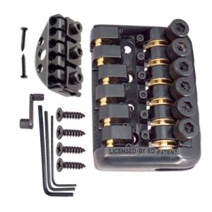

El último descubrimiento: Una especie de clavijero del que adjunto foto. Pero es un poco caro, unos 40€, así que tendrá que pensarlo. Lo bueno de esta pieza es que te evita montar el clavijero dentro del cuerpo de la guitarra y que te trae una pieza para las cuerdas en el tope del mástil que de otra manera tendríamos que hacer nosotros o encargarla.

La foto que has subido del clavijero no se ve :-(
Jaime
