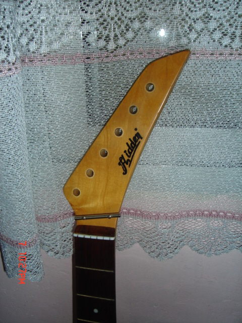

Hace unos dias os preguntaba que que podia hacer con una pala que no me gustaba, era demasido picuda para mi gusto.678484ffd6a3176f.jpg

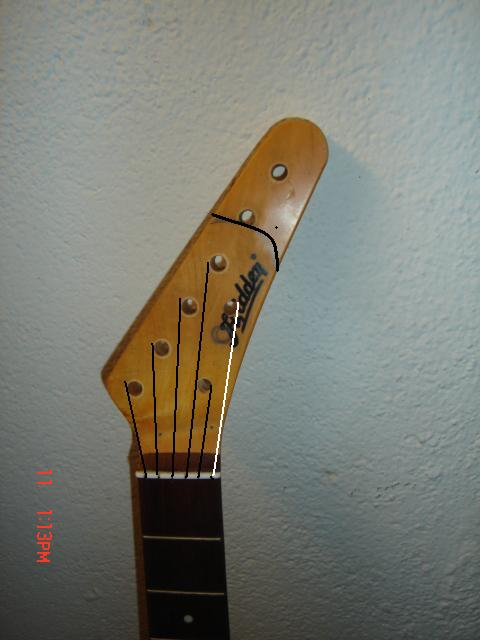

En primer lugar le corte la punta, pero no conforme, pensaba que se podia hacer algo mas, y os pongo lo que he pensado, a ver que os parece.678484ffdcad583b.jpg
He retocado un poco la imagen para ver como puede quedar y para ver si la trayectoria de las cuerdas se cruzaban unas con otras y parece que no, la pega, no se si lo es, es que normalmente las cuerdas van enganchadas por la parte de dentro aqui tendrian que ir por la parte de fuera, lo que haria que al tensar habria que tensar al reves. Como no se si eso afectara de algun modo he hecho los agujeros para las clavijas pero no cortare aun la parte sobrante hasta que vea que todo va bien.
¿ que os parece ?

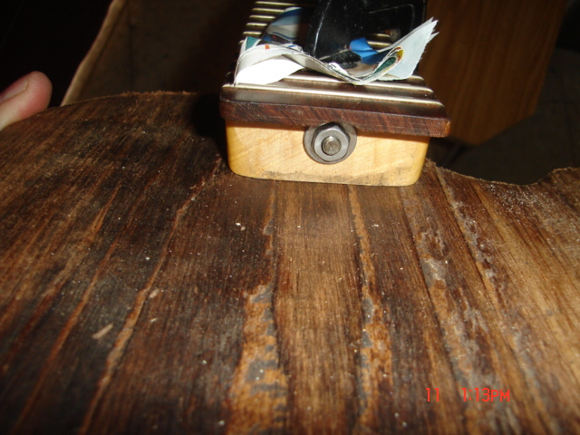

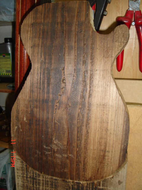

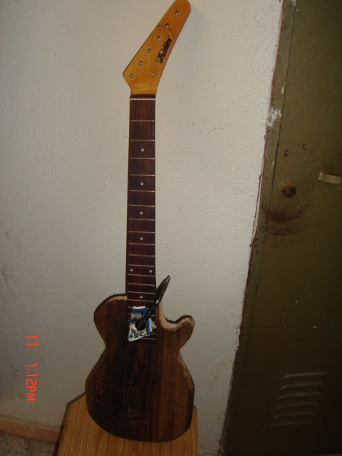

He empezado a preparar un cuerpo pequeño para este mastil, pero manteniendo una forma clasica de guitarra ( por eso lo de Chiquilicuatre ). La madera, no se que clase es ( debe ser pino o algo parecido ), pero para experimentar me vale, no es cuestion de gastar pasta en todo, la pille por ahi esta tratada para soportar la intemperie, por eso el color oscuro.
Al cortar con la caladora la cosa no queda muy bien, se tuerce la hoja, ahora tengo que lijar e igualar las imprefecciones y luego hacer los huecos para las pastillas con la fresadora, nunca he utilizado una, asi que no se como ira la cosa, tendre que hacer algunas pruebas antes de meterle mano.
Aunque le he dado forma de LP, el puente, el mastil y las piezas son tipo strato, asi que la distancia del puente debe ser la de Fender strato, pero guardando la estetica de Gibson, algunas cosas aun no las tengo claras, las ire desarrollando sobre la marcha, por ejemplo, el mastil tiene el alma por abajo, asi que no se como me las voy a apañar para tener acceso a ella sin desmontar nada cada vez que lo necesite. Podria tner acceso desde el hueco de la pastilla del mastil, pero no es cuestion de andar quitando la pastilla cada vez que quiera tocar el alma, ya ire pensando en algo.

Ya hiciste los agujeros?
Dime que no
que están mal
El que tienes abajo a la derecha lo subes un poco y será el de la cuerda prima... y el que tienes arriba a la derecha será el de la segunda

Hummmm vaya vaya frasco tiene razon como no hayas tenido en cuenta la posicion y medida de los clavijeros vas a tener un problema......
Hay que mirar y remirar y medir y comprobar antes de entrar a matar!!!!! Paciencia pequeño saltamontes!!!!
Dime que no
que están mal
:saludo:
No te entiendo, los agujeros estan hechos, y la trayectoria de la cuerdas parece que no se cruzan.
He probado colocando las clavijas por detras para ver si topaban unas con otras y parece todo correcto , se mantiene el espacio entre ellas.
Estpy pensando, en lo que me dices, supongo que lo dices, por que normalmente en todas las palas, la clavija de abajo a la derecha es para la prima, en eso tienes razon, pero yo no he tenido en cuenta ese detalle, simplemente he mirado la mejor forma que se me ha ocurrido para que la pala no fuera tan exagerada hacia la derecha, y para que las cuerdas no se crucen.
Pero, funcionalmente, que la prima vaya en un lugar o en otro no creo que le afecte, De todas formas, como ya he comentado, no quise cortar el trozo sobrante a la pala, por si algun detalle se me hubiera escapado, si fuera asi, dejo esos agujeros y sigo utilizando los que tenia, pero si veo que todo es correcto, corto el trozo.
He estado probando las clavijas, y no podia ponerlo mas a la derecha, si la pala hubiera sido algo mas ancha podria haberlo hecho como dices pero con esta forma, creo que era lo mas factible, pero aparte de que no es la forma clasica de respetar el orden de las cuerdas. ¿ Crees que puede afectarle de alguna manera. ?

Funcionalmente no hay problema... pero puede ser un lio cuando afines ¿no? unas cuerdas tensan en un sentido, otras en otro y encima las dos primeras llevan el orden alterado :D
Pero funcionar funcionará perfectamente.

Tendre en cuenta tu observacion, cuando llegue al punto de colocarle las cuerdas, intentare a ver si colocando una guia desviar la segunda para que utilice la clavija de arriba a la derecha.

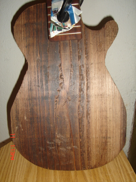

Esta mañana he estado lijando e igualando un poco las inperfecciones del corte de la sierra de calar. os pongo las fotos para que veais como va quedando.
La he lijado con una sierra de cinta, creo que se llama asi, aun habra que repasar, pero de momento yo creo que puedo ir marcando para hacer los huecos de las pastillas y del mastil.

3º Como ahora viene lo de hacer los huecos, no he usado nunca la fresadora, que consejos podeis darme.
Tengo tambien un taladro fijo de mesa, con una base para poner las piezas, he pensado que tambien se podria colocar las fresas en el taladro fijo, el cuerpo de la guitarra en la base del taladro e ir moviendo la guitarra, para hacerle los huecos, la pega es que el taladro no gira a las mismas revoluciones que la fresadora, como lo veis, que os parece mejor.

lebru te desaconsejo lo del taladro, creo que te va a resultar muy dificil mover la pieza debajo del taladro y ademas las fresas por regla general necesitan bastantes mas vueltas para funcionar bien.

un taladro de banco te trabaja entre 3000 y 4500 r.p.m y una fresadora trabaja entre 15000 a 25000 r.p.m
el problema es que las fresadoras son caras y si no tienes a nadie que te la preste pues como que... xd
