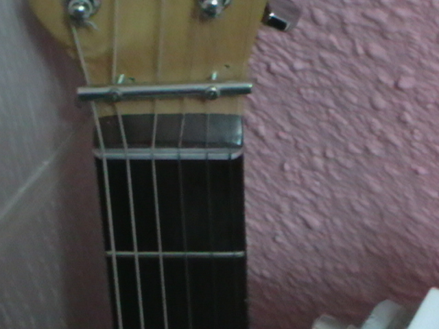

Bien lebru me gusta como va quedando compi, al final la pala te ha quedado muy coqueta ademas de original, por lo de la distribucion 4-2....
El fallo es lo que comento Frasco no lo tuve en cuenta y donde van las dos deberian haber ido al reves la clavija de abajo para la cuerda prima, pero ya tiene mala solucion eso.
De todas formas este proyecto no va a terminar cuando termine la guitarrilla, esto para mi es un entrenamiento para otros proyectos.
Hoy le he dado una mano de tapaporos, con la pintura no pienso esmerarme demasiado, cuando lo termine y este funcionando usare la guitarrila para practicar en algunos sitios y aprovechar algunos ratos sin llevar mucho equipage, pero mientras tanto ire preparando otra con madera algo mejor y ya con algo mas de conocimiento.

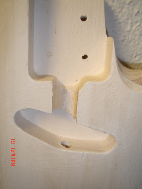

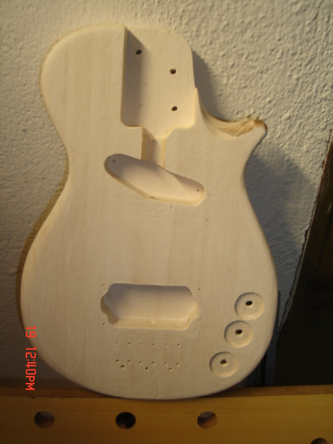

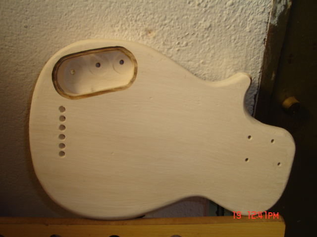

Hacia tiempo que no le metia mano al proyecto, no por falta de ganas, sino por falta de tiempo.
Por fin he podido ponerme con ella, he realizado algunas pequeñas modificaciones.
En algunos ratos le di tapaporos, no se que clase de tapaporos sera, es lo que tenia por el trastero, en este proyecto no quiero invertir mucho dinero, me apañare con lo que tengo, solo comprare la laca nitro para darle las ultmas capas, pintura ya tengo, no digo de que color para que sea una sorpresa.

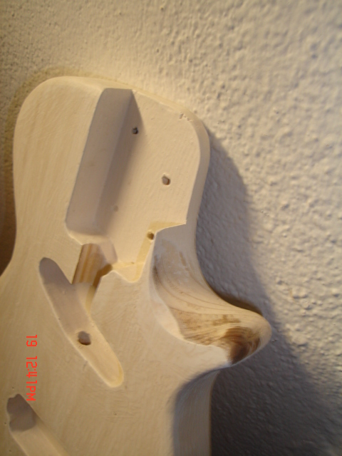

Como veis he redondeado un poco la parte de atras del zocalo del mastil, he cortado un poco el cuerno y agrandado el hueco para llegar mejor a los ultimos trastes con la mano izquierda, como en el mastil que tengo se accede al alma desde abajo he realizado un canal para poder acceder desde el hueco de la pastilla del mastil si tener que desmontar el mastil en caso de tener que tocar el alma, no lo tenia pensado, pero para que no se vea ese canal tendre que ponerle un pequeño golpeador que lo tape.

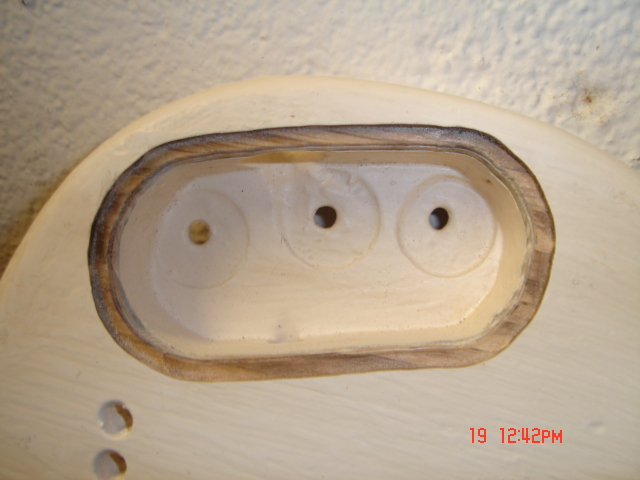

Por la parte de atras he agrandado el hueco para los potes, con un rebaje para ponerle su tapa y que no sobresalga.
Como lo veis, Ya he comentado que no se que clase de tapaporos sera, se queda como blanco, en la lata pone que vale para todo, lo he dado con brocha y no me gusta como ha quedado, ademas, como llevaba tiempo en el trastero tenia una costra y han quedado algunas particilas que se pegan cuando paso la brocha, perp todo sera cuestion de lijar.

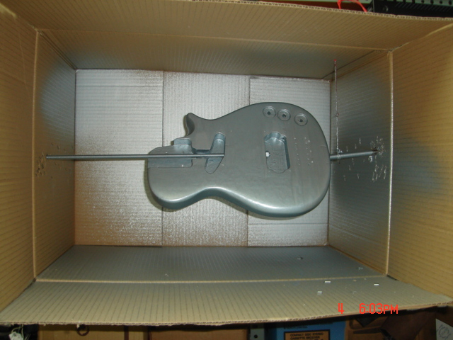

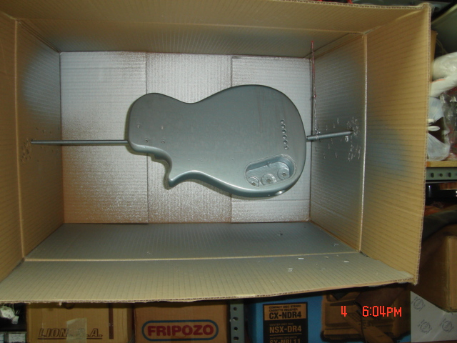

He empezado a pintar.
La terminacion no va a quedar al 100%, la madera era blanda y en una de las ocasiones al sujetarla con los sargentos aprete demasiado y quedaron marcas que el tapaporos no ha rellenado, ademas como di bastantes manos de tapaporos con brocha y sin lijar entre unas y otras, he lijado bastante pero por algunos sitios aun quedan algunas marcas de la brocha, en la foto no se nota, pero al natural se nota un poco.
Esto es un un entrenamiento para futuros proyectos, asi que voy aprendiendo de mis errores.
Al final me decidi a pintarla con pistola, estaba indeciso, de como hacerlo, a pistola, despues de pintar tienes que limpiar bien la pistola haciendola funcionar con disolvente despues de cada mano para que el interior quede limpio de pintura, y como son varias manos es mas trabajoso, con la brocha solo tienes que limpiar la brocha, pero claro el acabado no es igual.
A ver que os parece la cabina que he preparado para pintar.
Al pintar me quedaron algunos chorreones, por falta de experiencia, en la parte derecha se aprecia algo, recien pintado se notaba mas luego al ir secando se aprecia un poco, pero no tiene relieve, de todas formas como tengo que dar varias manos y lijar un poco entre cada mano supongo que el resultado final mejorara.
El color, es lo que tenia por el trastero, me hubiera gustado esta misma pintura de aluminio pero con un tono azulado, compre un frasco de colorante azul y empece a echarle a la pintura, pero no cogia color azul, asi que lo deje, despues de la pintura le dare laca nitro o poliuretano. Como lo veis.

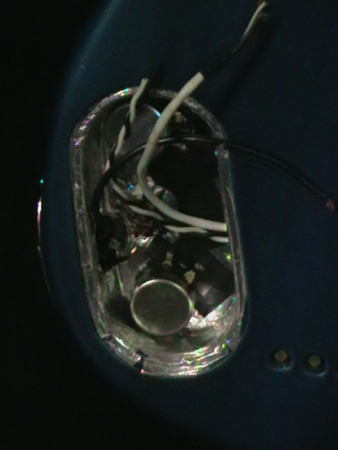

Todo es importante, la estetica, pero principalmente que funcione correctamente y esto ultimo es lo que mas me interesa para aprovechar algunos ratos en el curro en los cuales no tengo nada que hacer. De todas formas aunque la termine no acaban ahi mis ganas de cacharrear, tengo que experimentar probando en ella diferentes tipos de conexiones y combinaciones de las pastillas. Tambien quiero toquetear el mastil que tengo para ponerle, Resulta que el diapason es totalmente plano y quiero darle un poco de radio, los trastes estaban un poco gastados y los estuve lijando un poco, tambien a ambos lados de diapason los trastes no estaban bien lijados y arañaban un poco cuando bajabas o subias la mano, eso ya lo lije tambien, pero se me ha metido en la cabeza cambiarle los trastes y al final lo hare, pero todo eso para mas adelante, de momento cuando este pintada le hare el apantallado de los huecos y a montarla y disfrutarla un tiempo.

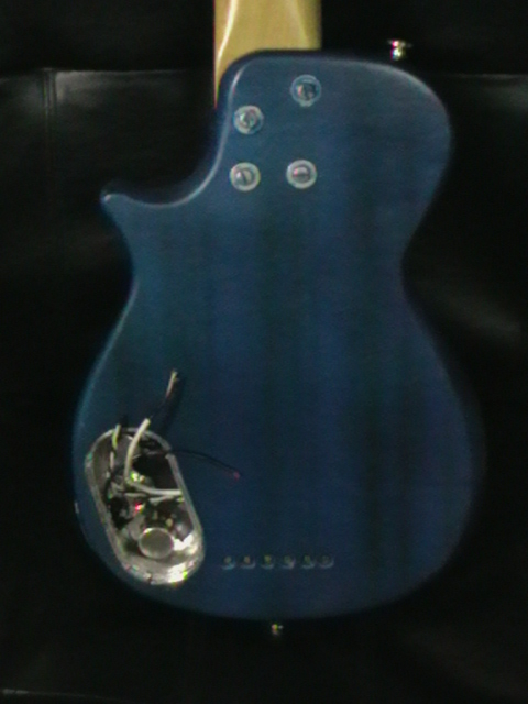

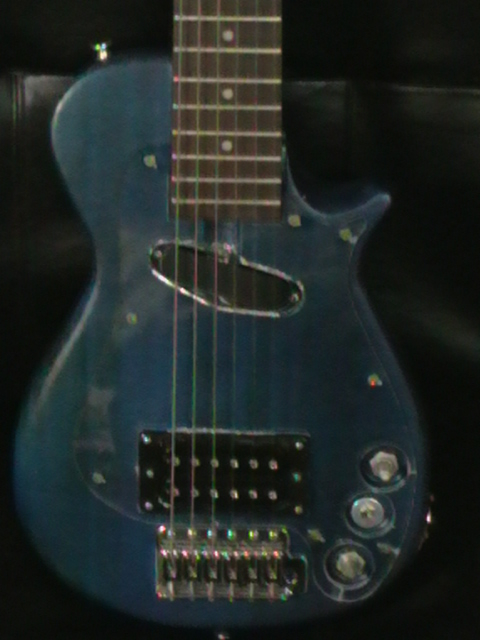

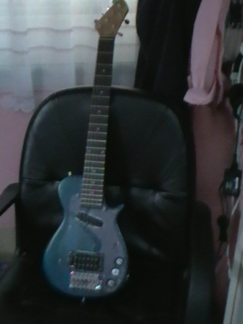

Bueno, esto ya va pareciendo algo, os pongo unas fotos, no quedo satisfecho, pero me conformo con que me sirva para practicar algunos ratos.
Co digo no e quedo satisfecho, hay detalles que no se aprecian bien en las fotos pero no me gustan, y como soy cabezon empezare optro proyecto hasta que quede conforme, tengo unos trozos de madera con bastantes años, comprare pintura en condiciones y planificare con mas cuidado todos los detalles antes de empezar.
Me queda hacer las conexiones y ajustar la altura de las cuerdas, que no trastee y todo eso.
A ver que os parece.
Estas ultimas fotos no han salido muy nitidas, es una nueva camara y aun no le he cogido el tranquillo. Si os fijais, algunas vetas de la madera se aprecian con un color mas oscuro debajo de la pintura, no es que no tenga suficientes manos de pintura, es que la madera que utilice estaba tratada con algun tipo de producto para la intemperie y por eso se nota aun despues de pintar.
Se me olvidaba, he cambiado la cejilla, la he puesto de aluminio, ya veremos el resultado, cuando lo tenga funcionando intentare grabar algo para que veais el sonido, no espero nada especial ya que los materiales no son buenos.
