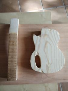

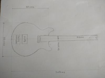

Será una guitarra sin clavijero con un cuerpo tipo Les Paul Junior, algo más pequeño, y con dos pastillas: una humbucker en el puente y una singlecoil en el mástil.
La longitud total será de unos 68 cms, lo necesario para que la longitud de las cuerdas entre la cejuela y el puente sea la normal (63 cms.)

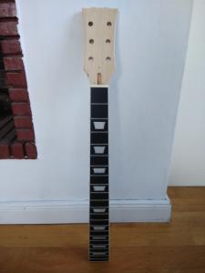

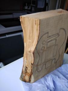

Adjunto fotos del boceto de plano, la pieza de tilo de la que pretendemos sacar el cuerpo, y foto del mástil.
El mástil que pondremos es el que tiene ahora su Harley Benton: tiene un defecto en el clavijero y nos mandaron otro de Thoman (el de la foto) que cambiaremos a la guitarra actual. Al mástil defectuoso le quitaremos el clavijero y servirá para la guitarra de viaje.
Tendremos que ver cómo le metemos la electrónica tipo les paul (switch y cuatro potenciómetros) en ese cuerpecito.
Por favor, cualquier comentario, recomendación... será bienvenido, somos totalmente novatos. Mi hijo pregunta: ¿Y si sale mal y no suena bien? Y le contesto que lo divertido es hacerlo y así aprender. Ya la arreglaremos o haremos otra. Tenemos otra pieza pequeña de tilo con la que podríamos hacer un ukelele eléctrico :bebemucho:

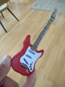

Para matar el gusanillo, le petit luthier ha fabricado una strato de unos pocos centímetros.

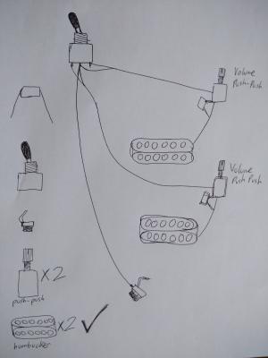

La electrónica de la guitarra que ha diseñado mi hijo tiene dos pastillas HB que se convierten en SC mediante sendos potenciómetros push pull (había decidido push push pero la diferencia de precio le ha hecho cambiar de opinión).
También lleva el clásico switch para seleccionar cada pastilla o ambas a la vez.

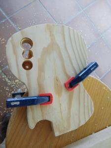

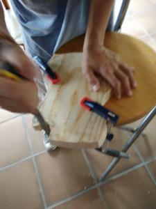

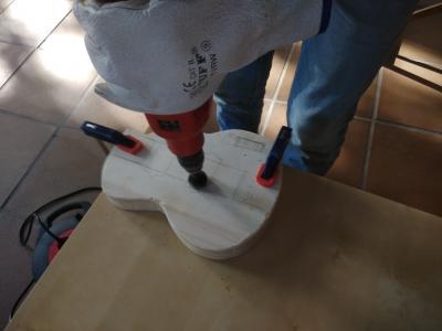

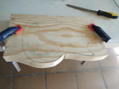

Hemos pensado que, como no tenemos ni idea, haremos antes un modelo en poliestireno para ver si encaja todo bien y después nos pondremos a la ardua labor de trabajar la madera con herramientas muy básicas. Mejor confundirnos con el poliestireno que con la madera...
El proceso comenzará cuando la criatura acabe sus exámenes de junio.

Una duda de novato total.
No le vamos a poner potenciómetros de tono, sólo de volumen.
Los condensadores son para los potenciómetros de tono, ¿no?
Muchas gracias!
Moreno Guitars
En un principio suelen ser para el pote de tono, pero hay una modificación que se monta muchas veces en los Potes de volúmen que se llama "treble bleed" que ayuda a que la guitarra no pierda cuerpo cuando bajas el volumen...se ponen un condensador y una resistencia en serie entre la entrada y la salida del potenciometro, mírate en Google que hay mucha información y cuesta unos céntimos ponerlo :)

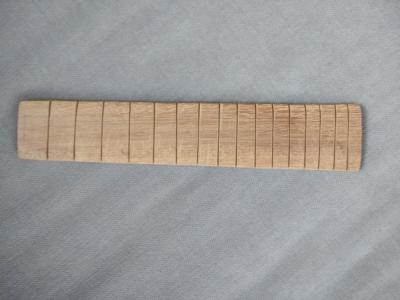

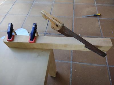

Esta mañana Jaime ha terminado sus clases.
En la jornada de puertas abiertas de Madinter, además de charlar con Bob Taylor y pedirle consejo, de compró diversos trozos de madera para fabricar un ukelele eléctrico que le sirva de práctica antes de meterse con la guitarra de viaje.
De momento está cortando la madera para el mástil y para el diapasón.
Ahora ya no le ayudo, me limito a pedirle que haga las cosas bien para evitar accidentes y a pedirle que vaya haciendo fotos del proceso.
Aquí va a primera.

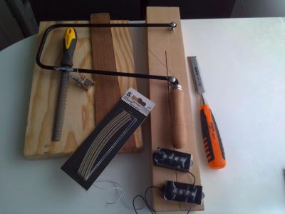

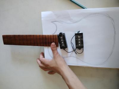

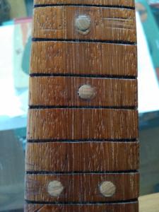

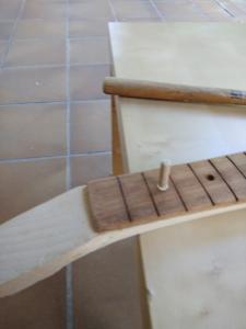

Sigue con a construcción del ukelele eléctrico. Algunas fotos del proceso.

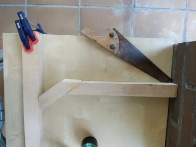

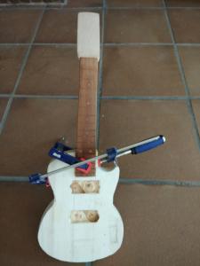

El chaval va avanzando poco a poco con el ukelele y algo más despacio con la guitarra de viaje.
Parte de la lentitud se debe a que no tiene las herramientas necesarias y las va comprando según las necesita.
Ya tiene más herramientas que yo.
Adjunto fotos del proceso de construcción del ukelele.
