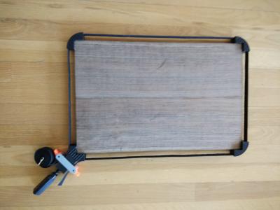

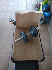

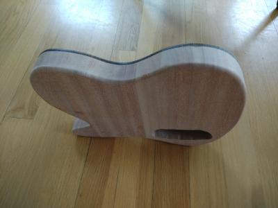

Ayer juntó las tablas para la tapa de la guitarra de viaje.
Jaime
por el 23/07/2019
Estoy intentando subir fotos pero no lo consigo.

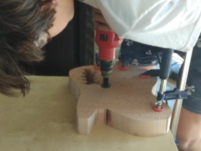

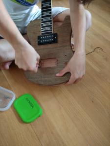

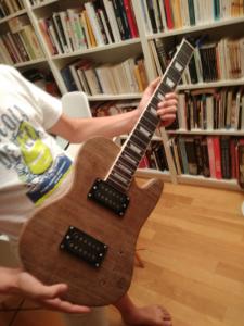

Con la inestimable ayuda de Jorge Moreno el producto está casi acabado. Tiene alguna chapucilla (de Jaime, no de Jorge, que es un gran luthier y ha sido muy generodo con el tiempo dedicado a enseñar a Jaime) propia de un principiante de su edad... os presento su guitarra de viaje diseñada y construida por el chaval:

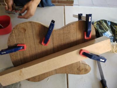

Más fotos del proceso:

Buenos días,
Jaime tiene un hermano pequeño, al que se le cayó la guitarra desprendiéndose el mástil.
Al volver a pegarlo, ha quedado en un mal ángulo por lo que trastea muuuucho. No se puede tocar.
¿Se puede despegar el mástil? Esta vez lo pegó a conciencia.
¿Hay otras alternativas? ¿Elevar el puente o la cejuela? Perdonad si digo barbaridades pero no tengo ni idea y me duele ver la guitarra así después del trabajo y el dinero que le ha costado al chaval.
La guitarra se la había llevado al lugar de vacaciones y decidió pedir otra de segunda mano por su cumpleaños para no estar un mes sin tocar (veraneamos en una isla y volver a por la suya habría sido mucho más caro), una Yamaha EG 012.
Muchas gracias y saludos
pepetrauma
por el 13/09/2019
Precioso trabajo, pretermite un consejo para el siguiente proyecto , la veta de la madera , siguiendo la direccion de las cuerdas , aguantan un poco mas .
En cuanto al trasteo , busca la manera de de poner un liston recto recto en la cejilla y que vaya paralelo al diapason y asi determinas la altura en el puente , a ver si te de subiendo las selletas logras dejar de trastear . y si no da , porque el angulo de inclinacion es muy alta , siempre podras poner una calza de madera en el puente para elevarlo .
