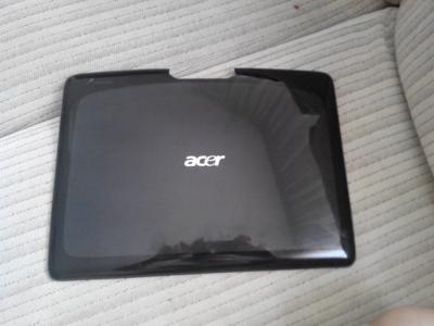

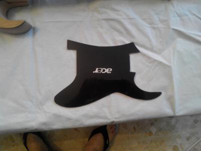

Ah, se me olvidaba, el golpeador lo he hecho en plan miser con la tapa de un portatil, el problema es que estaba la marca justo en medio y ho había manera de cuadrar aquello, así que voy a ir haciendo un poco de propaganda a la susodicha marca.

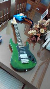

Os pongo fotos para que veais la chapuza y os pido consejo de que haríais vosotros, si preparar una cuña de alguna madera mejor (tengo restos del mástil y del cuerpo, y también de ébano) o dejarlo como está e intentar disimular un poco el desaguisado repintandolo o poniéndole unos bordes negros de goma. Por favor, darme vuestro consejo.

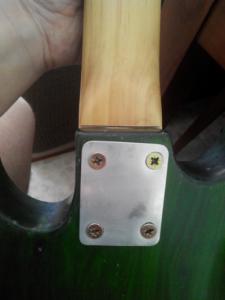

Como veis en la foto anterior, la chapa trasera también la he hecho en plan miser, para ella he usado una chapa de aluminio sacada de la carcasa de un disco duro viejo de 2 gigas que tenía por ahí en un cajón. La verdad es que me ha quedado bastante cutre y un poco torcida, además los tornillos no acompañan, son tirafondos roscamadera normales y corrientes, aquí en las ferreterías no hay mucho más.

Bueno, os adelanto una foto de como ha quedado y cuando solvente el problema de la unión del mástil y el cuerpo, nivele en condicione los trastes y la tenga bien afinada os subiré más fotos y intentare hacer también alguna grabación para que veais como suena.

Hombre, el arreglo bueno sería desmontar el mástil, lijar la chapa hasta dejarla a ras y volver a pintar, pero en este caso concreto de guitarra en plan miser... pues como tu lo veas.
Lo del puente lo suyo sería recolocarlo otra vez, lo de que las cuerdas no atraviesen el cuerpo en una guitarra de niño no lo veo importante, simplemente tienes menos sustain, pero si que no quinte bien.
En conjunto como guitarra de aprendizaje a mi no me parece que haya quedado mal solventando esas pequeñas cosillas, aunque sin tenerla en la mano tampoco se puede saber mucho :)

ues tiene un aspecto estupendo! buen trabajo, seguro que solventas esos problemillas de nada.. jiji

Gracias por vuestros consejos. Como es mi primer proyecto entiendo q estos problemillas son habituales, no todo puede salir bien a la primera, y teniendo en cuenta que esta guitarra es para un niño de 5 años y posiblemente la rompa antes de que tenga interés por aprender a tocar, así que he decidido optar por las soluciones más simples y en el próximo proyecto intentar mejorar.
El tema de los trastes le he dado un repaso para recoronarlos y ya se han quedado un poquitin más bajos y suaves.
Lo del quintaje he desplazado el puente 4mm y a algunas selletas les he puesto el muelle mas corto para que se desplacen un poco más hacia atrás.
En cuanto al mastil como con la chapuza que le hice no se ha movido del sitio lo que voy a hacerle es taparle la parte donde se ve la cuña con cera y que quede disimulado. Si veo que se mueve más adelante ya me plantearé cambiarle la cuña o hacer otro mastil.
