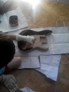

1. En primer lugar le dí una mano de tinte negro para posteriormente lijar y dejar la veta más marcada. (ahí os pongo la foto de mi ayudante pintando)

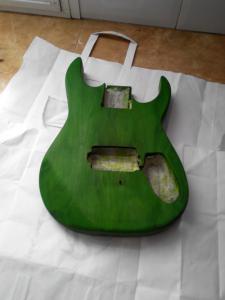

2. Una vez pintada de negro y lijada pasé a teñirla de verde. Para sacar el verde sudé tinta. Usé un tinte de anilina verde mezclado con un poco de amarillo y negro. Yo buscaba un verde manzana y me ha salido un verde botella (como al niño le gustaba pues dejé ese color).
El tinte verde lo compré en una tienda de bricolaje y el amarillo y otro azul con el que hice pruebas los compré en Leroy Merlin (y la verdad es que los de LM comparados con el otro eran de mejor calidad, pero como ya tenia el verde no me iba a hacer 80 kms hasta el LM mas cercano para un tinte que vale 2,35)

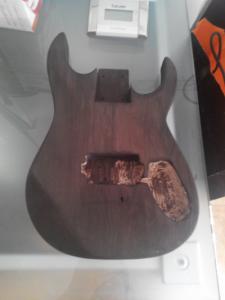

3. Ahora viene el problema.
Cuando corté el cuerpo en la parte inferior me salieron unas pequeñas grietas que tapé con titebond mezclado con serrín. Y como no se rajó mas y al lijar apenas se apreciaban ya ni me acordaba de que estaban ahí, pero al darle el tinte al agua...!!SORPRESA¡¡ Aquí estan de nuevo nuestras amigas las grietas, pero ahora han vuelto con más fuerza que nunca.
Me quería morir deseperado sin saber como taparlas, hasta que con la ayuda del foro y arriesgandome a ver que pasaba lijé la parte dañada y tapé las grietas con loctite, antes de que estuviese seco del todo volví a lijar para que serrín se mezclase un poco con el pegamente y con la ayuda de la fuerza ejercida se incrustase un poco en la grieta.
Despues de repetir el proceso 2 veces y dejando secar parece que la cosa se quedó estabilizada.
después de varios dias decidí volver a darle tinte a la zona afectada pero para evitar que el tinte calara tanto en la madera le dí antes un par de manos de tapaporos a la zona dañada. No se si lo hice correctamente pero la cosa funcionó y pude teñir el cuerpo y no se me volvió a rajar.
Os pongo foto del desastre.

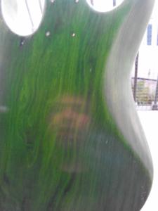

5. Poliuretano.
Como os dije antes, todo el proceso ha sido a brocha y las últimas capas a muñequilla para que no se quedasen tantas marcas de la brocha.
El poliuretano que he usado ha sido barniz laca transparente marca Titanlak y le he dado unas 14 o 15 manos.
Y aquí el problema ha sido es que al ser a brocha por mucho cuidado que tengas siempre te queda un goterón por ahí desperdigado o algún churrete asqueroso.
He intentado pintarla con el máximo cuidado y liajarla con el mayor esmero pero no ha habido manera. Entiendo que para los medios que tengo y para ser la primera vez que hago esto pues me tengo que conformar con el resultado.
Al mastil solamente le he dado poliuretano, ni tinte ni tapaporos, este se ha llevado unas 10 manos.
6. Pulido.
Bueno, y por último para el pulido he usado un pulimento Bruguer que tenía para los arañazos del coche, y el taladro con un disco de lana.
Ahí va el resultado, ya se que no es un acabado perfecto, ni mucho menos, pero esto es lo máximo que he conseguido. (el que se refleja soy yo)

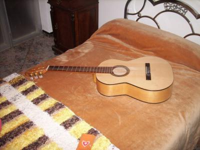

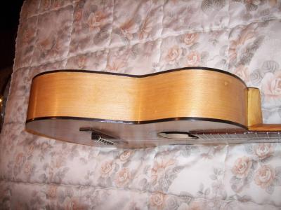

Mientras termino de montarla os voy a poner unas fotos de la guitarra española que hice con mi hermano hace ya unos años. En realidad el hizo más que yo (75-25 a su favor, jeje)
La hicimos en plan "Miser" con un tablero de contrachapado de haya de una tienda de bricolaje, un mastil hecho de una viga vieja (supongo que de pino) y el resto (diapason, puente, trastes, huesos....) los compramos en madinter. Al final salió un artefacto con forma de guitarra con un sonido un poco brusco, pero al menos pudimos afinarla (jejeje) y para echar un rato de acampada con unas cervezas o unos cubatas cumple su cometido.

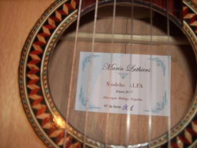

Ahi van las fotos (lo que mejor ha quedado es la etiqueta, jjaja).

Muy bonita la veta como te ha quedado al final, ha resaltado un montón al lacarla. :okis:
En la tercera foto, del punto 5, da la sensación de estar sin brillo por abajo, es así? o es cosa de la foto. Por lo demás, para ser con brocha te ha quedado muy muy bien.

Lo del brillo es por el reflejo. De todas formas no vayas a pensar q tiene un acabado espejo. Tengo q buscar cera o algún abrilllantador para mejorarla un poco. El niño te puedes imaginar como está, superilusionado pero yo no me quedo atrás. Estoy peor que el.

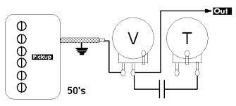

Empezaré a contaros la electrócnica que le he montado. Como bien sabeis el uso que va a tener y lo novato que soy en este mundo no he querido complicarme mucho la vida y la he montado con una sola pastilla con control de volumen y tono.
La pastilla elegida ha sido una humbucker marca Wilkinson que pillé en ebay por 14 euros. Los potenciometros que lleva son Alpha (B500k para el volumen y A500k para el tono) y un condensador de 22 mF (de mica).
El primer circuito que monté me salió rana y los dos potenciometros hacían de volumen, así que buscando un poco encontré este que ha sido el que he montado y me ha funcionado.
