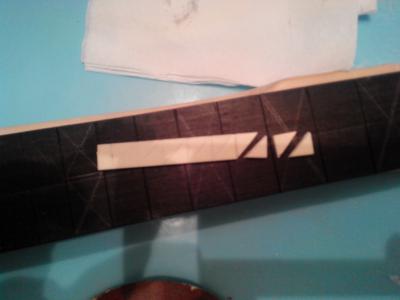

Como ya os conté y como os mostré en las fotos el diapasón era de ébano (maldito ébano, no he visto cosa más dura en mi vida).
Despues de haber hecho las ranuras de los trastes con la "cutre sierra" me puse con los inlays.
Para los inlays no tenía ni idea que material usar para las incrustraciones, no encontré ninguna plancha de nacar ni ningún plástico duro para
usar, así que dandole vueltas al coco y rebuscando en cajones encontré un hueso del puente de una guitarra española, pero ahora me surgía
otro problema, y es que el hueso era demasiado pequeño para sacar todos los inlays (había que cortar y redondear los trozos); así que para aprovechar
todo el hueso decidí hacer los inlays triangulares y cortarlo en zig-zag (como veis en la foto)

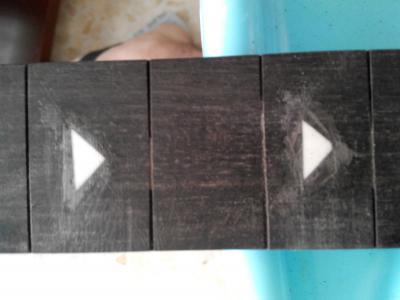

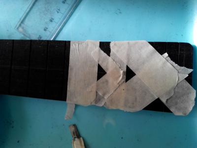

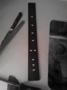

Perfecto, ya tengo todas las piezas y me sobra alguna de repuesto, pero ahora hay que hacer el rebaje en el diapasón y no tengo ni fresadora, ni dremel, ni nada por el estilo (después de haberlos colocado encontré un dremel de esos baratos en el Lidl por 25 euros, lo usaré en la próxima). Así que me armé de
de un cuter, un formon pequeñito, un cuchillo de punta fina y por supuesto de mucha paciencia y los hice a mano.
Para pegarlo usé epoxi mezclado con polvo de la misma madera para hacer la pasta del mismo color y posteriormente un buen lijado, y aunque me han quedado
un poco torcidos, para ser la primera vez, estoy contento con el resultado.
Ahí os pongo fotos del proceso.

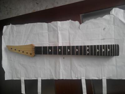

Para radiarlo me fabriqué un taco casero de 12", que como ya os dije os explicaré como lo fabriqué por si a alguien le sirve de ayuda, y le coloqué unos trastes
de esos baratos que venden en Madinter de 2,8 (un poco gordos para una guitarra de un niño... que le vamos ha hacer, los errores de un novato).
Pensé que me iba a costar más trabajo colocarlos pero con un martillo de esos de plástico de los chinos no tuve demasiados problemas. (Cuando construí la guitarra española con mi hermano le hicimos las ranuras más anchas y le pegamos los trastes con loctite).
Una vez puesto los trastes me di cuenta que el radiado me había quedado regular por algunas zonas, pero ya no podía haber vuelta atrás.
Os paso fotos del mastil con el diapasón pegado.

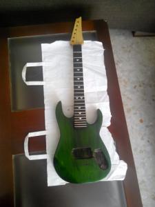

Actualmente estoy con el proceso de pintado.
La he teñido de verde y le estoy dando laca de poliuretano. Os pongo una foto de como está ahora mismo y en los próximos días os hablaré del proceso y de los problemas que he tendido.
Hasta dentro de poco compañeros.
Espero vuestras impresiones, consejos y por supuesto vuestras críticas ( que me merezco más de una)
