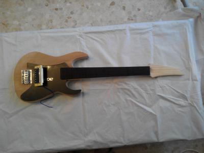

Os paso una foto de todo lo que llevo hecho; ya parece algo más decente aunque me sigue quedando mucho trabajo.
También quería daros las gracias a todos los que os estáis interesando en el proyecto.

Eso ya va tomando color :okis:

Qué pasada de guitarra. Lo de la escala de la guitarra irá un poco a tu gusto, porque en la página de stewmac hay una calculadora que le pones la escala, número de trastes y medida en milímetros (por comodidad) y te dice el resto. http://www.stewmac.com/freeinfo/Fretting/i-fretcalc.html
¿Cuanto pesa el hacha?

El cuerpo pesa 1,2 kilos y el mastil con el diapasón unos 450 gramos.
Eso sin contar herrajes, electrónica.....
