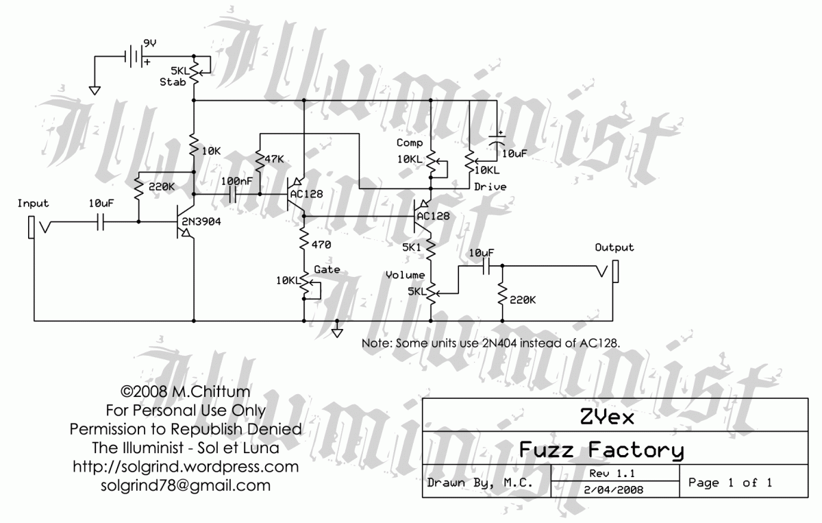

Genial,tengo un nuevo problema.
He abierto el pedal para cambiar el 2n3866 por un 2n3904,y ahora no me funciona.
He comprobado el patillaje de todos los transistores y esta bien.
Lo unico que ha cambiado es que ahora no hace ningun ruido de masa(antes, cuando tenia el pedal enchufado y cambiaba la pila, habian ruidos de masa mientras ponia la pila,ahora no)
Que se os ocurre?.He comprobado los transistores y funcionan

Es normal que si tienes el pedal enchufado haga ruido mientras cambias la pila...lo importante es que no haga ruido mientras estás tocando o dejas de tocar.

Si, ahi esta el tema:Antes hacia ruido solo cuando cambiaba la pila (y funcionaba perfectamente) pero ahora cuando cambio la pila no hace ningun ruido.He conectado todos los cables de masa entre si,es decir, la masa de los jacks junta y entre medias la masa de la PCB
Lo de los potenciometros,es como lo tengo,pero imagno que,como lo tengo todo al reves,los potes tambien funcionan al reves.Pero he leido eso en pisotones y no se si hacerlo
Edito:
Estoy consultando el patillaje de los transistores en un esquema d91ac32390da3927936ba6c6612f4-723310.gif
Y no coincide con lo que yo tenia puesto en mi foto.Lo extraño es,que con lo que yo tenia en la foto funcionaba:risa:
Ahora ya no se que hacer
