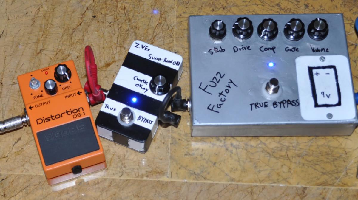

Y si,lo de la sensibilidad es que, si pongo una configuracion para tener un ruido de esos de feedback y voy dando toquecitos con el dedo a lo largo de la caja,el tono del feedback cambia.No mucho,pero lo suficiente como para que si lo tienes sin feedback y lo activas, te venga el ruido
La foto(de paso presento al super hard on :D)
El boss ds-1 esta encendido.aunque parezca que no.Estoy pensando cambiarle el LED a uno azul como los otros 2.
El pote de tono del ds-1 esta en el fuzz factory, en stab.
Todas las letras estan pintadas con permanente

Ya he descubierto lo de los golpecitos.Eran unas malas conexiones de masa y un falso contacto de la resistencia del led.

Una cosa, en las configuraciones que pone rasta en el primer post lo que pone es,de izquierda a derecha, gate comp drive y stab, no?
choki
por el 29/07/2010
Correcto, ese es el orden.
Por cierto, al final no lo hiciste de nuevo? Veo que los potes los tienes al revés jajaja
Lo mas guapo de este pedal es variar el volumen de la guitarra y ver como cambia el sonido, se pueden conseguir efectos muy paranoicos jajaj. Incluso conseguí encontrar un sonido muy overdrive-blusero bajando el pote de volumen a la mitad mas o menos cuando el pedal está saturando sin hacer ruidos de esos jajaj
kabum
por el 29/07/2010
Si, si lo hice de nuevo,si no no hubiera funcionado a la primera.Lo de que los potes esten al reves tiene una facil explicacion.Estan montados al reves en la caja.Si no los pongo bien es basicamente por una cosa:Tendria que cablear otra vez el interruptor, y no tengo ganas de volver a soldar.
Yo he encontrado una posicion que si bajas el pote de volumen por debajo de 7 mas o menos,tienes un subidon de treble, y en cuanto lo subes a 10 tienes un sonido con muchisimo cuerpo
