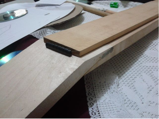

Oye viejo, solo una cosita, ese encolado esta mal, para un instrumento de 7 cuerdas que tiene que agunatar esa fuerza.
ese encolado es tipo estratocaster.
†RyuK†
por el 04/07/2013
#14 ¿Cómo debió ser? :s
:mad: y como debe ser? por que lo dices? favor argumentos validos, nada que el amigo del amigo me dijo :mago:
dos-tres
por el 07/07/2013
Un amigo me lo dijo, xD jajajaja no te creas, perdon creo que escribi mal.
No es ese el encolado de la pala mas funcional para instrumentos de tal tension, tanto para 7, 8 cuerdas y baritono.
he tenido el placer de construir ya varias guitarras de estos tipos desde hace ya un par de años, he notado que las uniones en esta forma se debilitan y se llagan a fisurar, claro si no se refuerzoan, hay menos cantidad de superficie en el encolado y por ende, menos cantidad de agarre.
No digo que este correcto lo que digo, si no que a mi experiencia no es la mas funccional para estos instrumentos, jajaja tambien platicando con el maestro laudero Benito Huipe, comente mis dudas, me dijo, que el tampoco usaba este tipo de encolado, por razones parecidas a las mias.
Lo siento si sono mala onda, o algo asi, esque escribi de prisa.
Mi recomendacion: Pone un par de refuerzos, no es que este mal, solo que por precaucion puedes hacerlo, he tenido sucesos que hacen pasar un mal rato cuando terminas el instrumento y no los pones.
P.d:
otra forma (por mi paranoia con los encolados) de probar estos encolados fue pararme con un pie sobre brazos de diferentes maderas (cedro, granadillo, maple, campinceran, caoba) en donde se hacce la Piramide de la pala y lo que es el brazo, han soportado el encolado tradicional y el encolado como el que has usado no, despues de poner refuerzos, los dos han recistido, buscare las fotos, tengo un par de fotos co brazos de maple, esto lo hise hace ccomo 2 años cuando estaba en la escuela de construccion de guitarras y bajos acusticos.
†RyuK†
por el 08/07/2013
Entiendo, aún así lo hice siguiendo una Schecter Damien Elite 7 FR, me surge la duda como serían esos refuerzos para tenerlo en cuenta en proyecto futuro.
PD: No me tomé a mal tu comentario, sólo me causó curiosidad :D

Ya teniendo herramientas y la mayoría de las piezas comencé la construcción del mástil-
Una presentación de como debería ir. Después hice el sacado para el alma, no saqué fotos porque no quedó como quería y me enojé su resto
Corté el fretboard dejando una holgura y lo pegué al mástil, tomando las medidas del nut. Coloqué más prensas de las que se ven en la foto (porsi) XD, dejé secar listo fretboard superpegado .
Lo que sigue es cortar lo que sobraba del mástil, emparejar junto con el fretboard. Ahí me puse a dar el radio, lo hice de 16" que me acomoda bastante en 7 cuerdas. Éste lo hice con un taco hecho en casa, medí el radio de 16" en una hoja y lo usé como plantilla para marcarlo en la tabla, con la caladora corté con mucho cuidado dejando esa curva, ahí le puse lija que trae pegamento en la parte posterior y a radiar he dicho señores! hahaha. Después de harto trabajo ya que el maple es más duro que la cresta XD quedó la linda curva. Finalmente empecé con el fresado, hasta ahora hice el sacado para encajar el mástil al cuerpo porque de ahí sacaré las medidas para lo demás ;D
