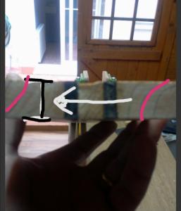

#7 Saludos desde Ecuador, estoy loco por hacerme un Bajo, me podrían ayudar con las otras dos medidas de las tiras que se usaron en este mástil, ya que los mm que cita nuestro amigo solo son del ancho pero falta el ancho creo que debes ser 2cm o 2,5cm que alguien me guíe, gracias de ante mano.

A esto me refiero (marcada de negro) , adjunte la foto para explicarme mejor, y me surgió otra pregunta, xq pega las tiras con las vetas (marcadas de rosa ) en sentido contrario.

lo siguiente es preparar el bloque que completara el mástil,2 piezas de wenge y una de arce,y se encola todo al mástil para conseguir el grosor del cuerpo.
Al hacer el encolado, dejas algún ángulo entre el mástil y las piezas de Wenge y arce. O la unión de el mástil y las otras piezas son rectas.

#77 en este caso son 17mm en el mástil , mas los 6mm del diapasón completan el grosor total del mástil, en la pala le resto el grosor de los cubre pala.

#78 la unión es recta, no tiene ningún angulo.
