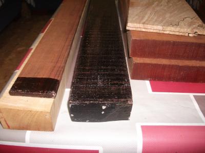

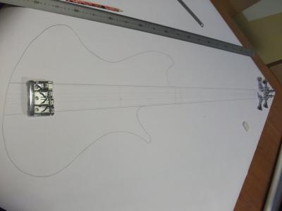

Hola a todos,pues contaros que me he aventurado a construir un bajo, mástil laminado de arce y wenge atraves del cuerpo,cuerpo de caoba con tapa de arce espalteado y tapa trasera de bubinga.
Pongo una foto del plano y de las maderas.

Tio me encanta la forma que le vas a dar, el bajo y la de siete cuerdas es lo que tengo pendiente...

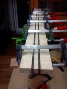

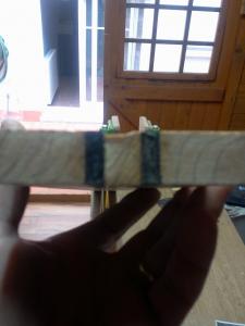

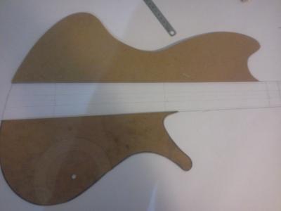

Bueno,vamos avanzando,he hecho unas plantillas,y el mástil esta ya laminado 2 tiras de wenge de 5mm una central de arce de 10mm y dos mas de arce de 30mm.Es conveniente que al encolar tengamos en cuenta la dirección de la veta para compensar movimientos de la misma.

Hombreee :shock: una duda...haz encolado todas esas tiras para un tipo neck-thru no es asi???
pero... :shock: todo esta al mismo grosor??? al grosor de un mastil??? porque no veo que exista la parte que cambia de grosor del mastil (20mm como ejemplo) al del cuerpo (45mm como ejemplo)
no se si me explique
ximo24
por el 22/01/2012
Así es Zamarripa.efectivamente el mástil esta todo a 17mm de grosor,y a 950mm de largo, me falta cubrir 270mm de mástil para completar el neck-thru , que sera un bloque de wenge y arce de 270mm y con el grosor adecuado,en este caso unos 45mm.Todo esto lo tengo que hacer porque el arce lo pedí en madinter y me vino de un largo de 1100mm y el wenge lo pedí en barber y aunque pone en la web que era para bajo neck-thru el largo era de 950mm y no me daba contando con el corte para la pala, y para aprovecharlo se me ocurrió hacerlo así y conseguir una combinación de maderas diferente.
