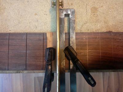

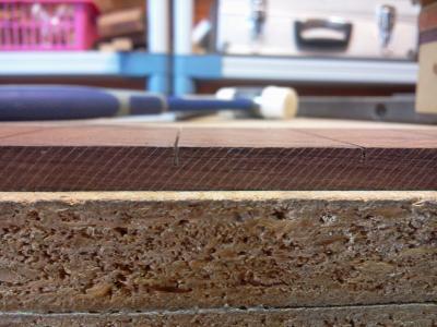

Hola a todos,bueno,le llega el turno al diapasón,marcamos los trastes,hacemos los cortes con la sierra y el tope.

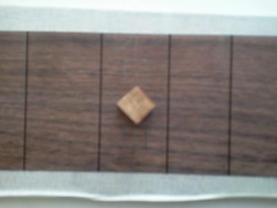

había pensado en poner los marcadores cuadrados,ya que los puntos no me gustan mucho ,pero al final he optado por unas tiras de de sicomoro natural.
