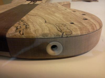

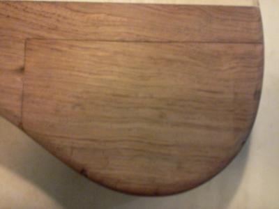

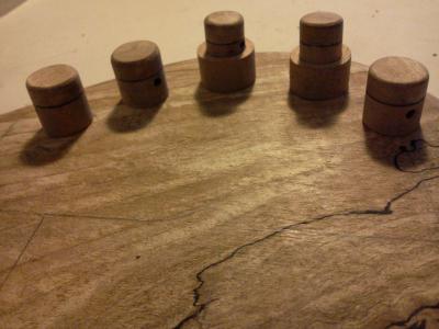

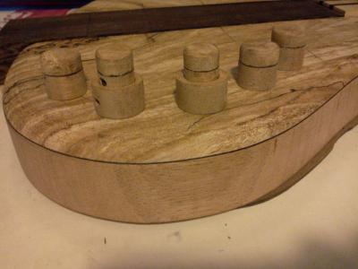

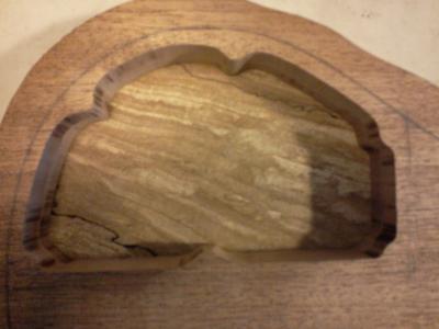

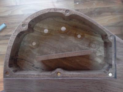

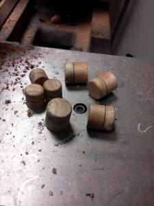

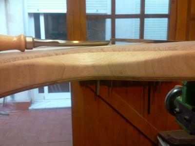

saludos a todos.bueno, tengo hecha la cavidad para la electronica,en este caso llevara un previo John east, y he personalizado unos botones a juego para los potes.

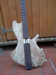

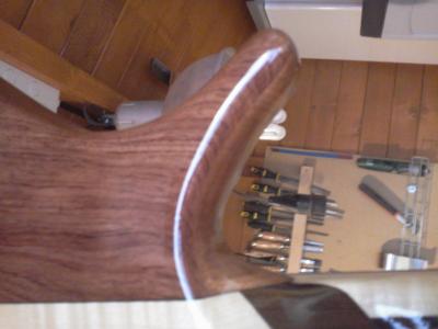

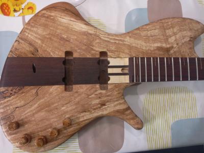

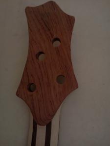

Buenas a todos, tras un paro en este proyecto por falta de tiempo e avanzado un poco más.Ya esta casi para barnizarlo, a falta de algunos detalles.
ximo24
por el 28/04/2012

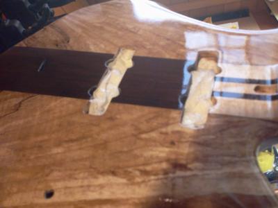

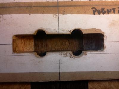

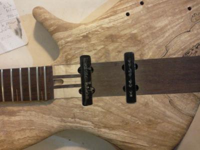

aquí las cavidades de las pastillas ,en este caso un juego de pastillas aguilar formato j/j.El cubre pala de atrás lo tuve que quitar y volver a poner porque se me quedo corto.

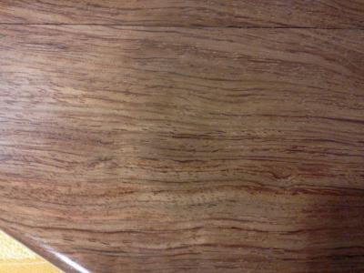

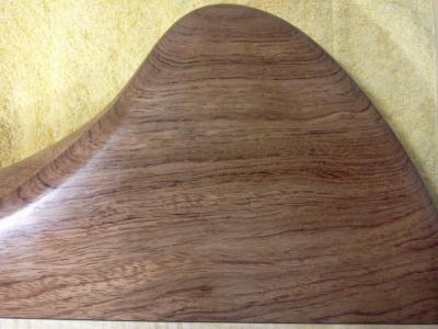

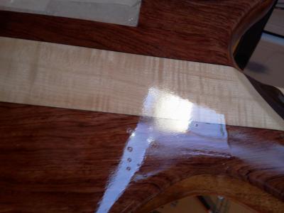

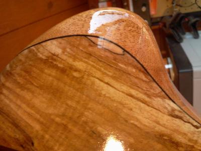

Buenas a todos, estoy metido en el barnizado.He dado primero goma laca y pómez hasta que el poro a quedado tapado.
ximo24
por el 18/05/2012
Luego a empezar con la nitro,no se me da muy bien,en algún momento me paso con la cantidad de laca y aparecen las burbujas.
