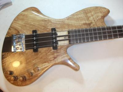

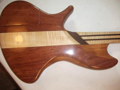

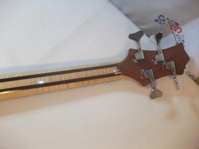

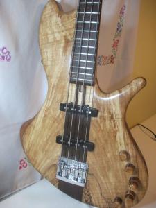

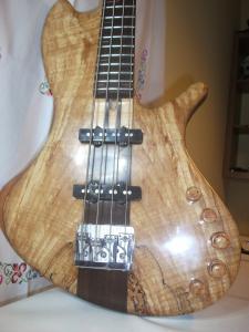

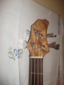

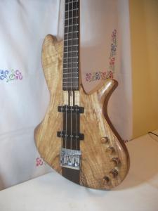

Saludos a todos después de tanto tiempo sin novedades.Bueno, tengo terminado el bajo, pero no estoy satisfecho con el acabado, en este caso nitro.
Después de un periodo de un mes de secado, este acabado no endurece nada, se me marcan asta los pelillos del brazo!!,no se si sera porque no lo he aplicado bien o el barniz usado no es nada bueno (bazniz nitro dipistol),en todo caso tengo ya nitro de la marca valresa.Bueno aqui esta:

Joder qué pasada! Es una putada lo del nitro... No tengo ni idea, pues soy novato, espero que se solucione!

dios te ha quedado de p··a madre
givi
por el 09/09/2012
Es precioso, enhorabuena. Sin embargo, lo más importante, ¿cómo suena?

#69 sonar suena de maravilla, lleva 2 pastillas aguilar y un previo john east , el u-retro 5 deluxe que utiliza tres botones individuales y dos mandos dobles concentricos ofreciendo una buena ecualización de tres bandas, pudiendo pasar a modo pasivo con un sonido clasico.Vamos una maravilla.

por el 09/09/2012
Hombre esto es una maquinota! :aplausos:
POr lo del acabado nitro, eso sucede porque en tu zona el ambiente es muy humedo, y el tiempo entre mano y mano deberia de ser mas, como minimo 2 dias entre mano y mano de barniz.
Ahora lo que puedes hacer es simplemente dejarlo ahi que se seque por otros 2 mesesitos concidero yo.
