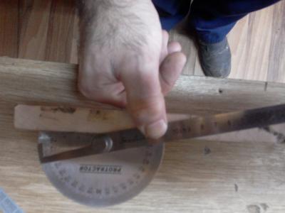

pero primero seguimos con el corte de la pala y la colocación del alma.
el angulo de la pala sera de 13º,suficiente para que las cuerdas ejercercan presión sobre la cejilla.

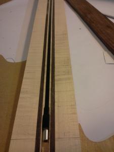

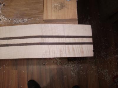

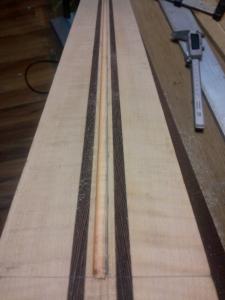

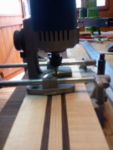

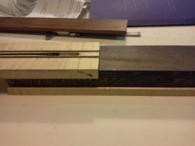

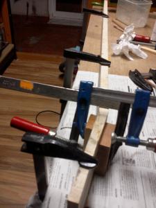

Bueno,ya he colocado el alma,como ya sabéis,se fresa el canal y se inserta.
lo siguiente es preparar el bloque que completara el mástil,2 piezas de wenge y una de arce,y se encola todo al mástil para conseguir el grosor del cuerpo.

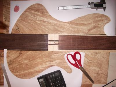

Sigo sin entender como ganaras grosor haciendo esa especie de sandwich laminado.
Jamas he visto un trabajo asi, y muy a mi parecer siento que si no se ha visto es porque no tendras las suficiente estabilidad en tu guitarra...
te lo digo sin ser mala leche ni aguafiestas ni menospreciando tu excelente trabajo, en serio! lo has hecho bien...solo que ese planteamiento siento que es muy inseguro...
y porque???
Aunque al encolar haras "una sola pieza" (segun) nota que hay una parte que pora si decirlo sigue siendo mastil, y el puente no estara fijo en esa pieza...
el tipo de encolado siento que no tendra suficiente fuerza....no se! es muy mi parecer!
aunque tambien puede surtir un excelente trabajo como los mastiles tipo set-neck...
te pido porfavor!! explicame bien para entenderlo que no logro captar...y quiero aprender de tu tipo de construccion...
pero por lo pronto y por esas maderas :aplauso: :aplauso:
ximo24
por el 26/01/2012
pues ese sandwich tiene 45mm de grosor.
creo que la misma estabilidad que pueda tener un mástil atornillado o encolado,en mi caso hay mas superficie de contacto.
"Zamarripa" escribió:
y porque???
esto no lo entiendo.
y el encolado de la pala si?en la construccion de guitarras clasicas,el zoque se suele construir de varias piezas encoladas, y el resultado es muy bueno.
eso quisiera yo, poderme explicar bien dándole al teclado...
aver, no hay mucho que explicar,en cualquier tipo de construcción de mástil atraves del cuerpo nos encontramos con un mástil del largo suficiente para la escala que escojamos y un grueso determinado en la zona del cuerpo,y de dos alas,del mismo grueso que se encolan a este mástil.
en mi caso es lo mismo con la única diferencia que el grueso del mástil en la zona del cuerpo esta construido con varias piezas encoladas, podrá ser mas estable,menos estable,pero el principio de construcción es el mismo.Pido disculpas si no me he explicado bien,Zamarripa, si aun no lo captas dímelo y me intento explicar mejor.

Zamarripa
por el 26/01/2012
Lo bueno que le veo de esto es que la superficie de contacto de los cantos sera muy larga. Con eso ganas estabilidad. Si te capto el punto, solo que mi ratoncito cerebral aun no lo digiere :oops:
vamos! estas haciendo un bichazo! :aplausos:

mas que un neck tru es una especie de set neck ampliado, o asi lo veo yo
no yo no lo veo así:
neck-through:a través del cuerpo, método de construcción que implica la ampliación de la pieza de madera utilizada para el mástil a través de la longitud total del cuerpo.
Bolt-on: atornillado, método de construcción que consiste en la unión del mástil y del cuerpo con tornillos en lugar de usar cola.
Set-neck: montado en el cuerpo(o algo asi)método de construcción que consiste en la unión del mástil y del cuerpo mediante union tipo caja,cola de milano ,espiga o incrustado firmemente y reforzado con cola.
Estas son man o menos las definiciones que yo entiendo,y en este caso lo que mas se parece a este método de construcción es el neck-through;un mástil del largo total del instrumento(eso si construido en dos bloques,por definirlo de alguna manera)y dos alas (el cuerpo)encoladas al mástil.
Tampoco creo que este construyendo algo tan raro,no? :va_a_ser_que_no:
