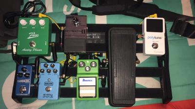

si, ese tipo de elementos son los que necesitas para accionar varios pedales al mismo tiempo, yo no tengo uno por que son caros y por ahora no lo veo tan necesario ya que tengo los pedales en una ubicacion donde con un mismo pie puedo apretar 2 y me he acostumbrado a eso, para pasar de una distorsion a un clean con chorus por ejemplo.
Adjunto una foto de mi pedalboard para que veas que un buen orden puede ayudar mucho, cuando y requieres apretar mas de 2 o 3 pedales al mismo tiempo, si o si necesitas uno de esos.
