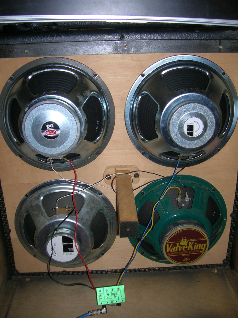

El caso es que tengo algunos speakers por ahi, asi que he completado el cab con :

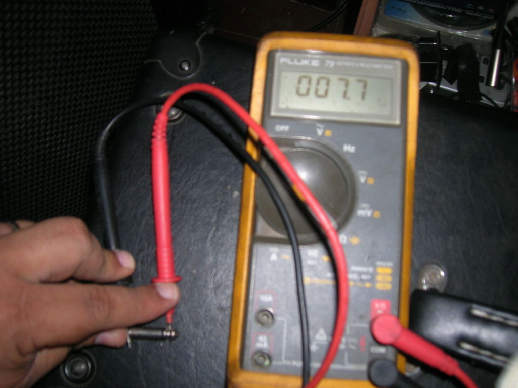

Celestion Seventy 80 en serie con un Rocket 50(el que mejor suena de los que traia el cab) ambos de 8 ohms para obtener 16 ohms en serie. Con el tester lee 13 ohms aprox
Celestion 65 (4 ohms) en serie con un Valveking(16 ohms) en total 20ohms en serie, en el tester lee 17 ohms, aproximadamente.

en la parte derecha del cab es donde ubique el valveking y el Celestion g65avt y combinando con los otros dos es la configuracion que mejor suena a mi parecer. Probé con un Rocket 50 y un Eminence Patriot Swamp Thang, y no me gustó tanto como con el Valveking y el G1265AVT, extrañamente el Valveking suena muchisimo mejor asi que en el combo de donde lo saqué! :)

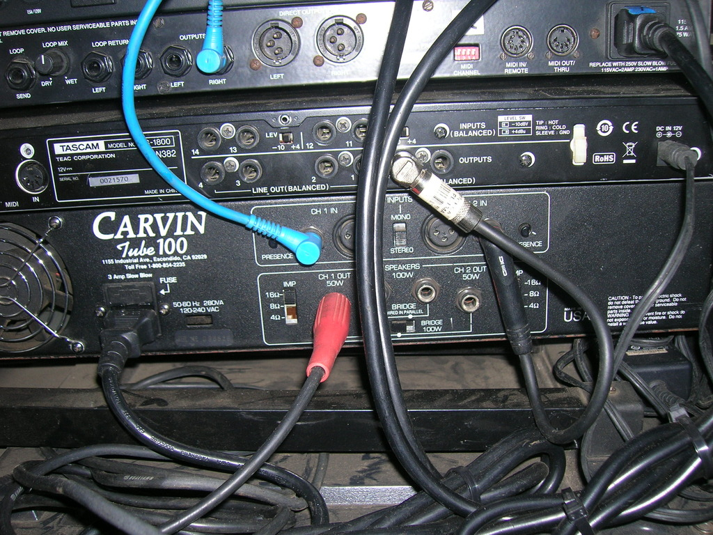

Pretendo usarlo en modo Stereo en donde cada canal del carvin se conecte a cada lado, pero por un lado tengo teoricamente 20 ohms y el otro 16 ohms. El asunto es que según lo que sé, es que en amplificadores de tubos si se utiliza mayor impedancia que la recomendada se puede ir dañando paulatinamente el transformador de salida ya que se dan corrientes inducidas de retorno también conocida como "Flyback current" La pregunta a los expertos en esto...es realmente tan alto 20 ohms? la medida en el tester dice que son 17 ohms, por lo cual solo seria un ohm de diferencia...seria peligroso para el OT?

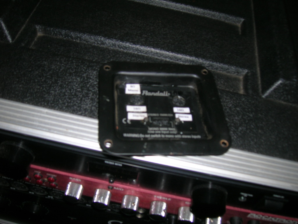

Por otro lado al poner el cab en modo MONOAURAL,( 16 y 20 ohms en paralelo) me da una medida de casi 8 ohms, pero ligeramente menor lo cual es lo ideal en los amplis de tubos.
y asi en mono tiene un excelente sonido, la unica desventaja es precisamente no usar el stereo para algunos efectos y demas.

¿Puedo conectar sin ninguna consecuencia negativa a corto, mediano o largo plazo, la salida de 16 ohms de mi Carvin a la parte del cab que tiene mas de 16 ohms ( valveking+AVT65)?
o me aconsejan mejor olvidarme de usar el amp y el cab en modo stereo y lo dejo en MONO para asi tener un mejor acople de impedancia?

Olvídate de lo que te dice el tester, sólo te mide la componente resistiva de la impedancia. La impedancia total es la suma vectorial de las componentes resistiva, capacitiva y (principalmente) inductiva de los altavoces.
La impedancia resultante cuando uses la pantalla en mono es 8,89Ω. Un 11% de desadaptación no parece demasiado preocupante, pero el 20% de desadaptación que tendrías al usar ese canal en stereo, ya empieza a serlo. Por otra parte, debes tener en cuenta la potencia absorbida por cada altavoz... En stereo, el 80% de la potencia de ese canal va al G65 y el 20% al Valveking, así que no puedes superar los 80W para no dañar el G65. En mono, el Seventy y el Rocket se llevarían aproximadamente un 27,8% de la potencia cada uno, el Valveking un 8,9% y el G65 un 35,5%, así que no deberías superar los 180W para no dañar el G65 y el Rocket.
Si quieres mantener esa configuración, una buena solución sería conectar, en paralelo con la serie formada por el Peavey y el G65, una resistencia de 82 ó 75Ω, de una potencia superior al 20% de la máxima que se vaya a llevar ese canal en stereo, o al 10% de la total en mono. No te preocupes por la pérdida de potencia disipada en la resistencia, porque va a ser más o menos la que retornaría al trafo de salida por desadaptación en caso de no ponerla.
