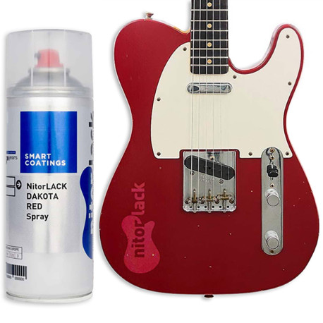

spray nitro the "the rock painter", los de nitrolack de Valresa son muy malos, llevan exceso de disolventes y plastificantes, para eso mejor pintar con spray poly.
