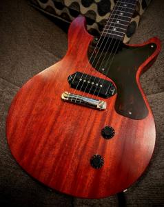

#12
Una duda, la guitarra de esta foto.. si la tocaras parece que puedes sentir los huecos, por lo tanto , entiendo que para su preparacion no se ha usado tapaporos. estoy en lo cierto?
