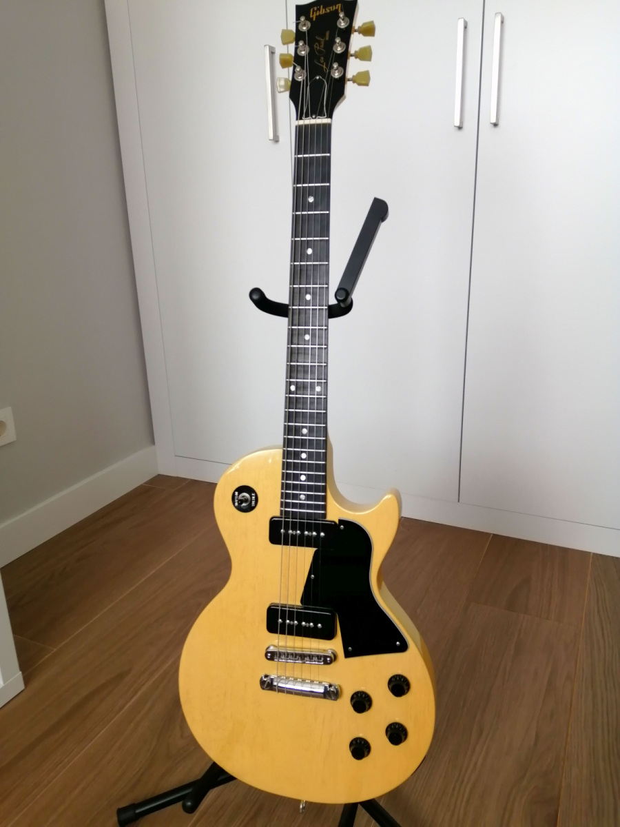

Buenas compis, os comparto el proceso de reacabado en TV Yellow que humildemente le he realizado a una Gibson Les Paul Special del 2011...las pocas fotos de proceso que tenia las he perdido, pero creo que en los enlaces que os comparto tendréis bastante información gráfica...
Desde hace tiempo buscaba agenciarme con una Special TV Yellow, desde hace un par de años, Gibson a vuelto a la carga con este acabado pero no encontraba nada en segunda mano y nuevo ahora no hay y dan plazos de meses para una...hace unas semanas se me cruzo una nueva, del 2021 y me fui a por ella, pero en la mano, lo siento, pero me pareció una guitarra del montón, un color opaco, nada de transparencia, no se veia el grano de la caoba por ningún lado, un diapasón sin tono y además con un mordisco que no se como Gibson deja pasar una guitarra asi...en fin, que para agenciarme una guitarra como yo quería tendría que irme a la Custom Shop de Gibson y sus rediciones de la Special...y su precio claro...

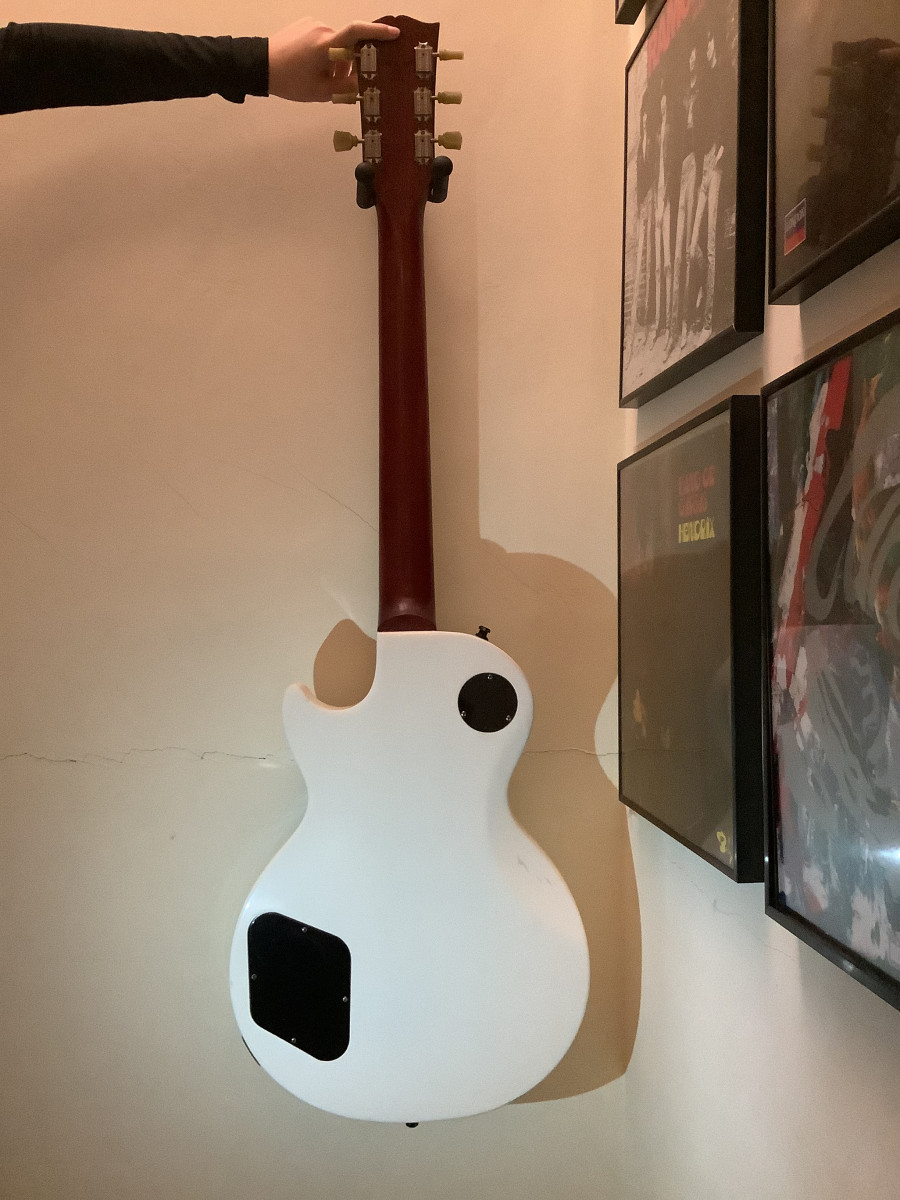

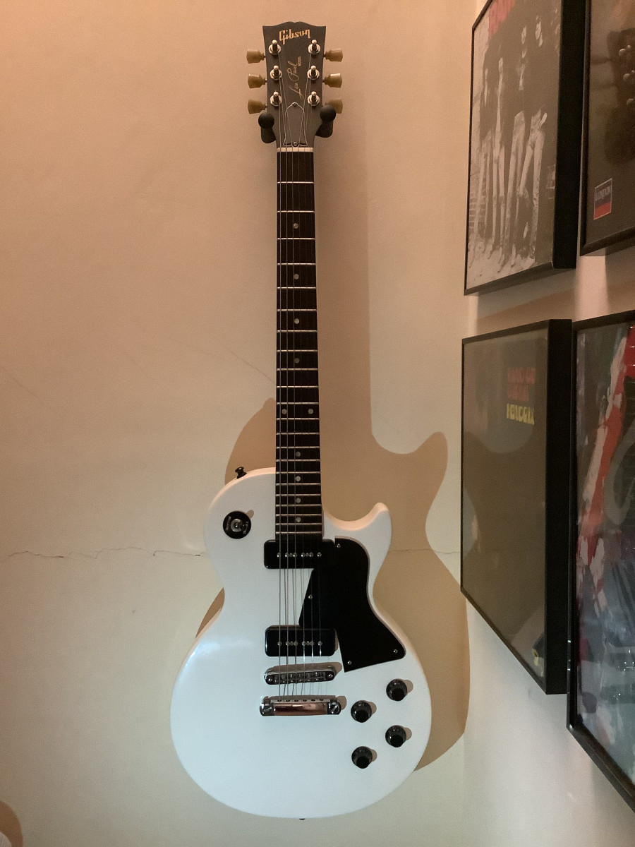

Entre medias, se me cruzo está...el anterior propietario la habia mandado pintar de blanco nitro y mástil se había al natural, sin lacar, con algún aceite....Es un modelo de la Gibson del 2011 que como curiosidad es de las pocas Special con mastil en ebano!!!!!!
En fin que a partir del hilo de nuestro compañero jdearriba y la parte del proceso de acabado de su guitarra, me decidí a darle una nueva vida...

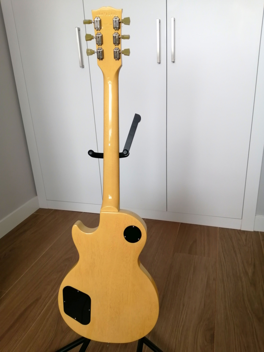

Os resumo el proceso del acabado TV Yellow con nitro, toda la pintura en spray
- Desmontaje: Toca quitar hardware, electronica y plasticos, todo ordenadito en sus bolsitas y con fotos de detalle para el montaje final
- Decapado del cuerpo y mástil: En este caso he optado por el decapado químico con decapante, lijas varias y agua y alcohol con un cepillo metalico para sacar todo el grain filler original, hay que dejar la caoba con el poro abierto
- Imprimación: Aquí recomiendo, si se opta por dar una base inicial, laca nitro blanca ...nada de tapa poros o imprimación que nos tape el poro..
- Color: El acabado TV Yellow es un mundo de colores, basta por recorrerse internet y ver la cantidad de tonalidades que tienen las Gibson con este acabado, desde el crema, pasando por un mostaza palido, amarillo etc. Buscando spray comerciales que pudieran comprarse facilmente encontré estos dos
https://therockpainters.com/shop-guitar-paint/tvyellow/
https://nitorlack.com/barniz/colores/solidos/nitorlak-guitarras-gloss-yellow-br/
En un primer momento y dado que en el primer enlace está el pantone inténte buscar el ral equivalente y que me lo envasara una empresa...nada, una vez comprado 1litro (cantidad minima) y envasado el primer spray el color era mas un mostaza de hamburguesería que el color que buscaba...así que toco rascar el bolsillo y compré el color de Nitorlack por proximidad....en resumen, spray de color sobre el blanco, método habitual de pintado en spray, tres pasadas por día, una hora minimo entre pasadas y dejar 24 horas
- Grain filler: Con la base de color seca, hay que proceder a rellenar el poro, para ello buscamos en nuestra tienda de bricolaje habitual masilla para madera de color neutral y caoba y mezclamos. En mi caso, y ya que compraba el spray en Nitorlack compré tambien el tapaporos. Mezclamos con agua caliente hasta tener un liquido espeso, aplicamos por trozos cubriendo poro y retiramos pasados unos segundos con un papel o trapo de manera que el grain filler quede en los poros y no manche el acabado en color.

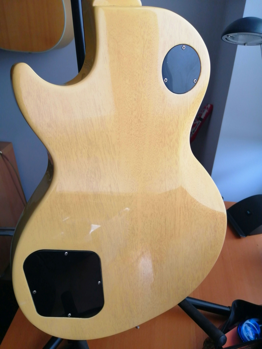

-Barnizado: Para el barnizado, laca nitro brillante transparente de Nitorlack, dos sprays, como antes tres pasadas por día, una hora minimo entre pasadas y dejar 24 horas..vigilar que la humedad no esté por encima del 70%, la temperatura no es tan critica, yo he pintado entre 10 y 15 grados sin problemas.
- Lijado y pulido: En mi caso, no he lijado entre capas asi que ahora toca quitar la piel de naranja y darle el acabado final.....un mes de secado y procedo el lijado..lijas de 800, 1000, 1200, 1500 y 2000....con el acabado bien liso pero mate, toca pulir, pulido con pulimento de grano medio y grano fino con espuma y taladradora electrica con regulación de velocidad.
- Montaje final: bueno, pues ahora a montar todo otra vez...jeje

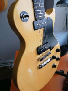

El resultado...siento no tener fotos del proceso, pero cualquier pregunta que humildemente os pueda responder hacerla

Me alegro de que siguieras intentándolo a pesar de los contratiempos, porque te ha quedado espectacular👌🏼👌🏼 A disfrutarla como se merece!
