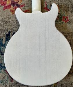

me gustaria conseguir un efecto parecido al que he puesto en la foto adjunta que creo que se ve con claridad.
El cuerpo que tengo es caoba. No me quiero complicar mucho, y queria saber si seria tan facil como lijar, aplicar tinte amarillo al gusto y para acabarlo aplicar aceite de teca (lo vi en un video de frasco).

La respuesta rápida es no, si le das tinte amarillo a la caoba no va a quedar amarilla

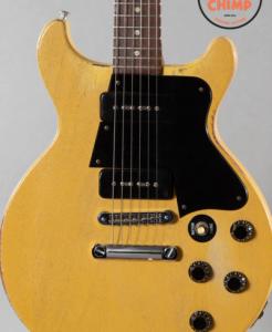

Pero todo ésto para ir de claro o medio a oscuro; para cubrir una madera de un semi transparente claro (y más esos amarillos de las LPJunior) hay que preparar fondos y muchas otras cosas que no se hacen así como así.

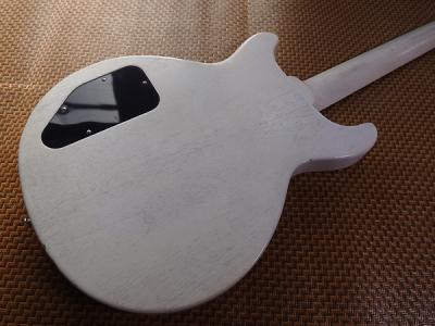

El tema de las fotos , más que al color me refería a la textura que queda, no quiero un amarillo brillante liso. Quizá se ve más claro en el blanco , me gustaría q se viera la madera y tenga un rollo vintage, y pensé q esto se hacía con tinte. ( quizá algo parecido al acabado de las tribute)
El Color creo que blanco combinado con los accesorios en negro puede quedar chulo, pero estoy por decidirlo mientras trato la madera.
Entonces, cómo conseguiría ese aspecto de la blanca q de vea los poros …?

El cuerpo es caoba. Eso significa , color marrón. No se tinta sobre el blanco. Es pintura y bajo ella, tapaporos y probablemente grain filled.
Si quieres un TV yellow satinado o mate, hay que desmontar todo el hardware y la electrónica, lijar cuerpo y mástil protegiendo diapasón y binding del mástil. Luego conseguir un fondo uniforme blanco a base de capas muy finas y más lijado. Cuando lo tengas, le das la pintura amarilla. Varias capas muy finas con sus lijados. Por último rematas si quieres con nitro aunque puedes dejar el amarillo directo. Eso te puede llevar un mes por lo menos si terminas con nitro y no tienes problemas de mal pulverizado, adherencias o goteos.

Un tinte amarillo, te va a funcionar sobre una madera muy clara como el arce. Sobre una caoba , no.
Hay que lijar para abrir el poro. Dar bien de grain filled para que resalte la veta en las zonas más oscuras que a la vez son más profundas.
Si no das tapaporos, la superficie quedará más porosa y granulada. Si pintas encima con color amarillo, va a chupar más que sin tapa poros.
Para que se note el fondo, las capas de pintura han de ser muy finas. Y lijar entre capas. Al principio te llevarás casi toda la pintura. Pero terminará cubriendo. Luego ya escoges el tono final.
Se puede disminuir el color y resaltar el fondo con un cepillo de púas . Hay que hacerlo con cuidado. Un lijado suave también puede servir.
Lo suyo es que hagas algunas pruebas previas y vayas dominando el proceso.
