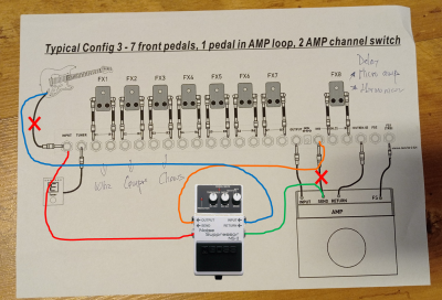

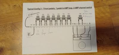

Hola buenas tardes
Alguien me puede decir donde meto aquí el Boss ns2?
Saludos y gracias anticipadas
guitarrasrojas
por el 13/05/2022
#135 Hola compañero.
Lo pondría así para que quitara el ruido de los pedales del input y del previo del ampli sin cortar las colas del delay.
cuentochino
Gracias lo pruebo ahora mismo y te digo.
Muchísimas gracias
cuentochino
Muchas gracias guitarrasrojas.
Lo he conectado y va perfecto
