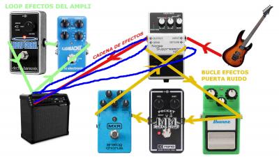

Entiendo que, si no hay más pedales ni efectos y el amplificador tiene loop, una forma de conectarlo sería:
Guitarra va input del pedal, send del pedal al input del amplificador, send del loop del amplificador al return del pedal, y el out del pedal al return del loop del ampli.
Utilizo su gráfico en el que he marcado las líneas azules para utilizarlo sin otros pedales.
¿Cómo lo veis?
Gracias.
juan carlos sanchez
por el 18/10/2018
Pues yo creo que Cómo tu dices debería de funcionar bien
Metes la señal de tu guitarra al imp del pedal ( aquí ya te la filtra y más si es de pastillas single)
Luego sigues hacia el imp del ampli, sale la señal por el loop, hacia el NR 300 y vuelve nuevamente al ampli por el retorno de este (de esta forma también actúa sobre la saturación y ruidos del ampli)
Por tanto haces 2 filtros de la señal
Yo creo que es lo suyo
Si as probado y hace su función, perfecto.

Hola, si la conexión sin más pedales sería así.
