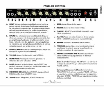

El master solo afecta el volumen de la distorsión no al PreOut, luego intentaré hacer la conexión con 4 cables a ver qué tal pero de momento solo esto me falta por probar. Una disculpa ya que no entiendo mucho del tema, por eso la ayuda es si estoy haciendo algo mal u ocupo algo para que suene bien. No domino mucho el tema en sí, pero si he intentado del modo "Normal" y nada ha funcionado.
Vamos a unificar conceptos... El amplificador es donde yo conecto la guitarra y escucho lo que estoy tocando. Y las bocinas son las que escucha el público (bocinas lineales). Con este entendido recapitulare el problema.
1. El volumen del amplificador fender lo tengo que usar muy bajo ya que en el escenario suena muy fuerte en nivel 3 de volumen y afecta a los otros músicos (este es el problema) al usarlo en menos de 3 normalmente lo tengo que poner en 2 y voltearlo para que no afecte a los demás, y no llega a la mesa con buen volumen (consola, mezcladora,etc.) Lo cual afecta el sonido en las bocinas que escucha el público (no sé cómo se llamen o le llamen ustedes) ya que es muy bajo y el ingeniero de sonido argumenta que no le llega suficiente ganancia para que se escuche en las bocinas por lo que casi no se escucha la guitarra en las bocinas.
2. Cuando logro encontrar un equilibrio para que se escuche bien en las bocinas (que es muy difícil) algún músico le baja el volumen al amplificador y afecta el volumen de las bocinas y volvemos al inicio, punto 1.
Lo anterior me ha pasado conectando en los dos inputs, con micrófono, con PreOut, y conectar el pedal gt100 directo a la mesa y usar el amplificador como un simple monitor.
Agrego una imagen del manual del amplificador para ver si se entiende mejor el problema.
3. Mi pregunta incial fue si esto se puede arreglar con una caja directa con volumen o con una interface con volumen que a mí pensar iría entre el PreOut y la mesa para amplificar el sonido que sale del amplificador y poder usar el volumen del amplificador bajo y que solo se suba el volumen de la salida.
Espero me haya explicado mejor y no confundir más el asunto.
Gracias a todos por su tiempo.

¿No es ese amplificador uno de los que llevan el potenciómetro de volumen lineal y que se suele cambiar por uno logarítmico?
Hola, no tengo idea de ese tema... Igual trataré de investigar si hay que cambiar el potenciómetro.

Que te ponga un SM57 o un E906, y una caja de inyección. Como se ha hecho toda la vida. Si todo el lío viene por conectarse al "preamp out" sin colocar micrófono.
Otra opción, si queréis seguir sin micrófono, es usar el "preamp out" pero colocando un Mooer Radar y caja de inyección. Al 40% de volumen te va a recibir bien, se acordará de ti 😂.

Pues si, cuando todo era poner un micro 😁.
Daagus: El concepto que debéis tener claro tú y el técnico es que para llegar a la mesa hay que microfonear.
La única opción de no microfonear (y tener un sonido realista) es tener en el ampli una salida adecuada para ello. Si es mejor o peor al micrófono real dependerá de muchas cosas, entre ellas el gusto personal.
La salida "preamp out" de tu ampli no es adecuada por si sola, por eso debes interponer un emulador de pantalla microfoneada, como por ejemplo el Mooer Radar, que además tiene buen output. Y con eso solucionarías el nivel bajo de señal.
a que te refieres con "volumen de la distorsion"?
Normalmente (y digo normalmente, porque no se para este ampli en concreto), el master afecta al volumen en la etapa de amplificacion, y no a la salida Send (o preamp out). Asi que lo que harias es subir volumen del canal (volumen o drive segun el canal) para enviar mas señal a mesa, y bajar el master para no quedarte sordo.

En la serie Hot Rod el máster solo afecta al canal drive, el canal limpio tiene un volumen individual que no es afectado por el máster. Parece que el suyo es de los que tienen un pote lineal, el mío lo lleva logarítmico y es fácil de controlar.
