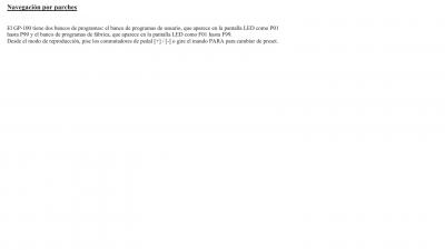

Cuando pueda lo miro que la he prestado y no la tengo ahora mismo, pero mira de las instrucciones
