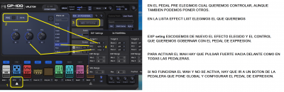

pero, ¿cmo se activa el wah y el wammy?? no soy capaz. :jajajaja: una vez lo hice y ahora no me acuerdo.
ya esta actualizado.
Tonyguitar
por el 05/08/2023
index.php?controller=forum&action=view_attachment&attachment_id=185552
nada, lo he calibrado y ya funciona, vaya tela tio, me he pegado un buen rato sin saber que pasaba y era solo eso.
Eso si, casi reviento el pedal pisando fuerte!!
