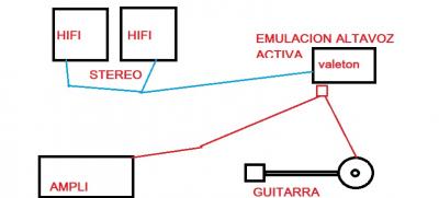

Pues esto mismo con la valeton me gusta incluso mas, por que con el cable doble conectado al input del valeton, salgo directamente a uno o dos amplis de guitarra y cada uno con su distorsion y al valeton lo que yo le quiera poner, tal y como te muestro en el dibujo:
index.php?controller=forum&action=view_attachment&attachment_id=186235
Yo de todos modos estas cosas las hago a modo de experimentar, no me gustan los aparatos digitales por eso vendi la helix, ni suena como un ampli real ni responde igual, la valeton no es la helix pero para mi gusto en sonido nada tiene que envidiarle, si es verdad que en opciones es ganadora, pero como yo soy mas de sonido analogico, siempre toco con mis pedales de efecto sueltos analogicos y en un momento dao, para jugar con un multiefectos 1 vez o dos al año me sobra con la valeton.

Toni escribió:
Ya pero de esa manera le estás metiendo emulación de ampli y cabina al ampli real
No hombre, lo puedes hacer incluso desactivando cabinas de valeton y entrando tb en un ampli real y olvidarnos de usar hifis.
Yo lo que hago en el dibujo que te hice fue:
guitarra directa al input de valeton/del inpout de valeton salen dos clavijas hembra (en una entra la la guitarra y en la otra sale para el otro ampli)
entonces, la señal de la guitarra se divide entre el input del valeton y el input del otro ampli, luego ya la salida del valeton la llevas a un equipo hifi si vas con emulacion de altavoz activada o, si quieres ir a otro ampli para hacer un stereo pues el valeton out desactivas emulacion de altavoz.

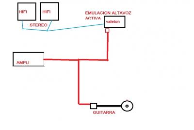

Tonyguitar
por el 26/08/2023
asi creo que lo puedes ver mas claro, por el ampli de guitarra te sonara un distorsion con una reverb por ejemplo y por la salida del valeton que te vas a otro equipo, un ampli, un equipo stereo de voces etc, te sonara otra cosa, otra distorsion distinta, unos delays, unos chorus, un efecto stereo acojonante, probarlo si podeis.
