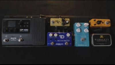

Tengo una duda sobre la GP-100 ¿Alguno la ha conectado en cadena con más pedales?
Que tan bien suena, es recomendable hacer eso con un multiefectos de sus características.
