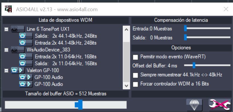

Hola gente. A mí también me pasa lo de la latencia con el ASIO de Valeton, es un poco merda esto😤
index.php?controller=forum&action=view_attachment&attachment_id=206698
Con el asio4all lo soluciono bien, piensa que este drivers hace correr cualquier tarjeta de sonido por mala que sea:
https://es.asio4all.org/about/download-asio4all/
derbiii
por el 01/10/2025
Ostia gracias Tonyguitar!😄👍. Uso el Adio4all en el DAW, pero no sabía que podía aparecer ahí la Valeton.
Tonyguitar
Yo lo hago con cubase y ahi lo configuro para el asio4all sin problema.
