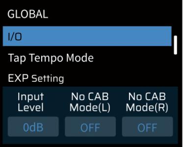

Lo que dice el compañero Tony es lo correcto.
Si no quieres modificar nada hay un modo de saltarse la emulación de altavoz de forma sencilla sin necesidad de editarlos y se aplica de forma global anulando solo la parte de la emulación de todos los presets mientras se tenga activado. Se llama"No CAB mode" y se activa o desactiva en la opción GLOBAL->I/O.
Se puede activar para cada salida de forma independiente y por defecto está apagado (OFF) tanto para la salida izquierda (L) como para la derecha (R).
