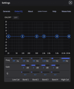

Tonyguitar escribió:
Bueno, pues parece que hay algunas mejoras, ¿que tal lo del ecualizador global y los nuevos efectos?
Imagino que lo de la ecualizacion global habra sido para solventar el problema ese de que al ecualizar agudo pegase esos chasquidos chirriantes molestos y esos clip saturados tan desagradables que nunca yo habia visto en ninguna multiefectos, ojo, que esto solo pasa cuando te pasas de agudos y llegas a un limite que no se debe de llegar, pero bueno, el fallo esta ahi.
No se si las correciones han solucionado el problema porque no lo he probado todavía, espero que si (por lo visto el problema de la cola de reverb lo han arreglado).
Por otra parte creo que es un gran avance tener una ecualización global para que el sonido sea mas homogéneo y contolar tu sonido final para sonar como tu quieras (sobre todo en directo).

acabo de actualizar y estuve tocando un poco con ella, este cacharrillo suena impresionante, lo unico que he notado nuevo es lo de la ecualizacion global, si esto lo tuviese para cada preset, seria la leche.
Aunque el mes ecualizador este, creo que es nuevo y desde luego nada que ver con el antigo que funcionaba fatal, este es mucho mas natural, creo que la actualizacion es un avance muy grande, por que el ecualizador era justo lo que no me gustaba.

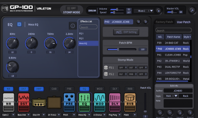

os dejo un par de path que hice, si veis que no os suenan bien en vuestro ampli podeis tocar un poco el ecualizador y si lo vais a meter por unos altavoces de pc o respuesta plana, añadir emulacion de cabina etc.
CHUNCH.prst
JCM800 + BOOSTER.prst

Una pregunta sobre este multiefectos.
La cadena de efectos, ¿Que limitaciones tiene? He leído que puedes reordenarla pero no puedes duplicar tipos de efecto.
Entonces, por ejemplo los wah y compresores están en la categoría pre...
¿No puedes entonces tener wah y compresor a la vez?
Tonyguitar
por el 19/02/2024
#419
Puedes cambiar el orden si, pre post etc.
Pero si quieres poner por ejemplo un delay analogico y uno digital no puedes pq,están en el mismo bloque, es lo que tu dices del wah.
